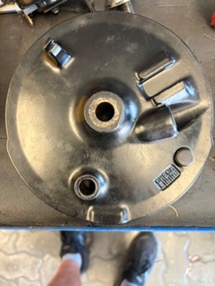

Hallo, weiß jemand was das für eine Bremsankerplatte ist ? Bzw ob die an die 85 er XT passt ? Macht sie nämlich bei mir nicht. Bremshebel unten klemmt am Tauchrohr beim Rad anziehen.
Gruß Wolfgang
Re: Zuordnung Bremsankerplatte
Verfasst: Do Jun 18, 2026 13:07
von hirsch
Das Bild ist von der falschen Seite!
Verfasst: Do Jun 18, 2026 13:14
von Kyra55
Dachte die Nummer ist wichtig ?

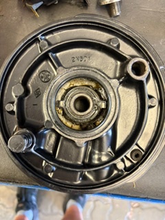

Verfasst: Do Jun 18, 2026 13:39
von Kyra55
Anbei die andere Seite
Verfasst: Do Jun 18, 2026 13:48
von hirsch
Müste bis Bj 79 sein.

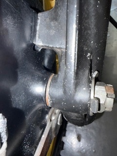

Eben nicht, das passt alles, aber der Bremshebel sitzt komplett am Tauchrohr an.
Verfasst: Do Jun 18, 2026 14:28
von Kyra55
Die UScheibe bitte wegdenken ,war nur um zu kucken wieviel Platz ich brauchen würde, selbst damit klemmt der Hebel.

Verfasst: Do Jun 18, 2026 16:19
von MagpieMan
Moin Kyra55,
Baujahre 1976 bis 1979: Ein kleineres Gewinde von M6 zur Aufnahme des Bremszuges.
Baujahre 1980 bis 1989: Ein größeres Gewinde von M8 zur Aufnahme des Bremszuges.
Gruss -Claus-

interessant wäre ein Bild von der linken Seite mit eingebauter Ankerplatte. Steht der Bremsbowdenzug in einem befremdlichen Winkel ist es sicher die falsche Platte.

Hallo Claus, ich habe hier auch noch eine alte Platte liegen,die hat aber auch M8. Ist doch irgendwie komisch das es anscheinend so viele verschiedene Platten gibt. Ich dachte wenn der Bund an der Platte kurz ist dann alt, wenn er länger ist dann neu.Mein Moped wurde anscheinend mal schwer verbastelt. Ich hatte ein alte Gabelbrücke drin, aber die neuen Tauchrohre und eine alte Platte. Das will ich alles original machen. Gabelbrücke ist drin, die Platte habe ich auch von einem neueren Modell ( angeblich ) jedoch habe das Problem das der Bremshebel klemmt am Tauchrohr. Entweder ist die ( neue ) Platte gar nicht von der XT 500 ,oder was weiß. ich was da wieder nicht stimmt.
Im Moment habe ich wieder die alte Platte drin, und ja ,der Bremszug läuft nicht schön. Das sieht doof aus.

Von der Distanz passt ja auch alles, nur müsste der Nocken weiter in Richtung weg von der Gabel gehen. Jetzt ist das halt genau am Holm.
