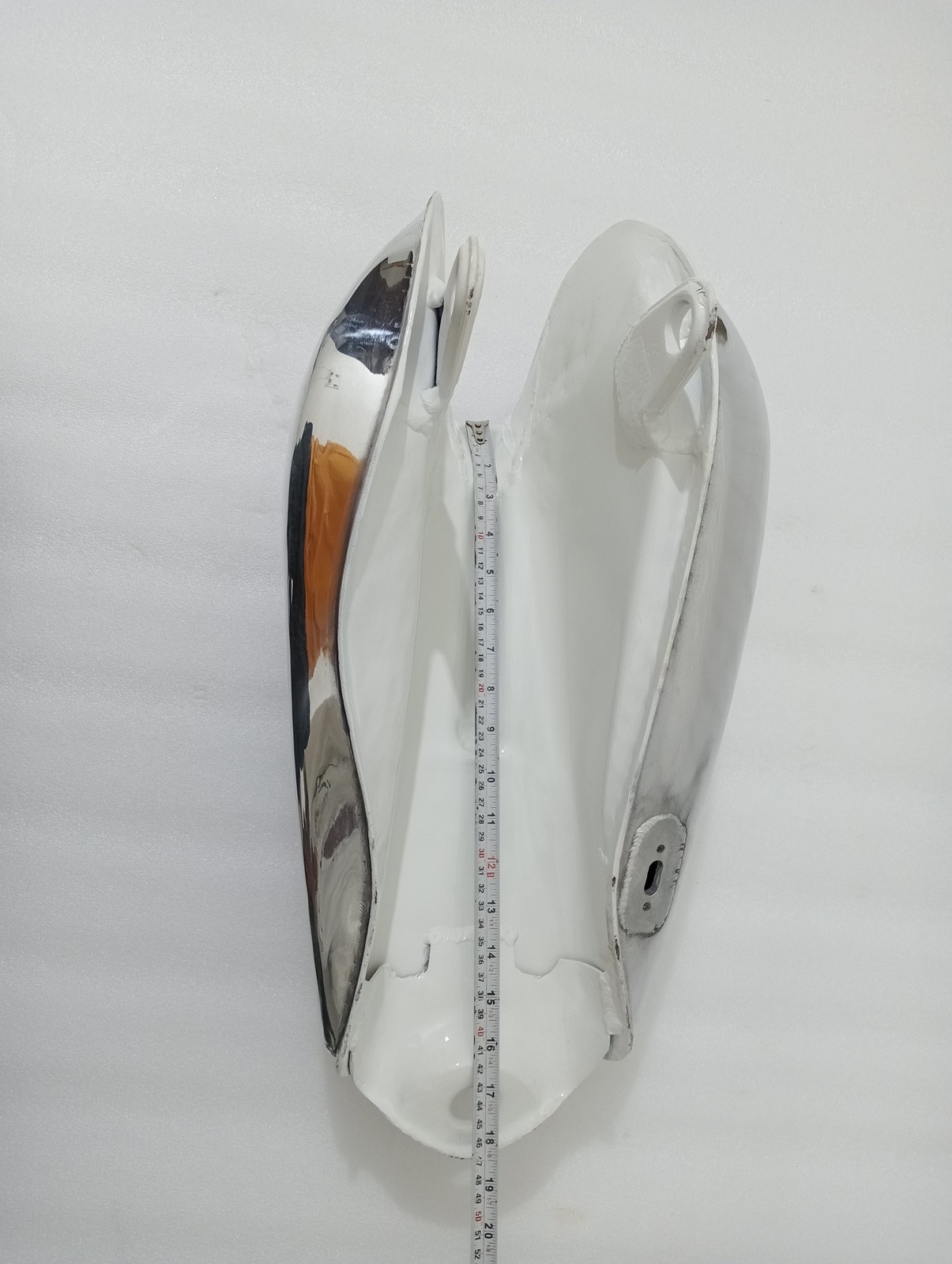

Hallo liebe Alteisentreiber,
aus Sentimentalität habe ich mir neben der SR jetzt auch noch die XT zugelegt und baue sie gerade wieder auf. Ist das Alumodell (1UE, BJ 1981 lt. Rahmennummer). In Indien gibt es Tanknachbauten, allerdings weiss ich nicht, ob die tatsächlich passen. Der nette Mensch hat mir aber massenhaft Fotos mit angelegtem Massband gesendet. Ich hab leider nur den Stahltank da und kann das daher nicht vollständig verifizieren. Kann bitte jemand seinen Alutank mal vermessen und mir vielleicht sogar Bilder mit angelegtem Massband senden? Abstand Mitte Tunnel bis Ende Tankbefestigungslasche Sattelseite wäre gut. Ebenso wie Abstand Mitte seitliche Aufnahme bis Mitte Befestigung Sattelseite.
Gibt es ev. eine bemasste Skizze?
Viele Grüsse und vielen Dank!!

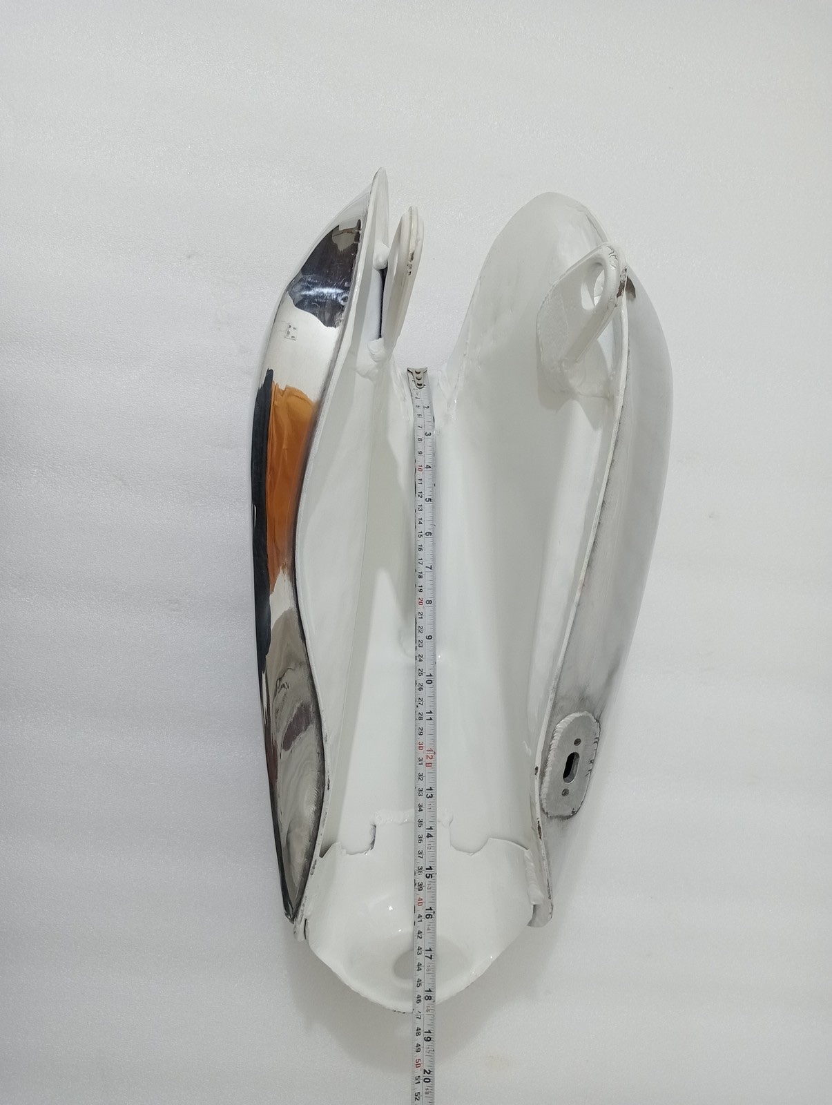

Foto mit angelegtem Massband hier, so sind es ca. 47 cm

Naja, ich frage ja auch nach dem Abstand zwischen der vorderen Aufhängung und dem hinteren Begestigungspunkt. Ich habe ja den „falschen“ Tank und kann zumindest die Form und Neigung der Alutank-Details vergleichen. Die Leute aus Indien haben mir ungefähr 20 Bilder gesendet. Das oben abgebildete ist das aussagefähigste hinsichtlich des Abstandes zwischen den Aufhängungspunkten.die Abmessung vom Tunnel hift dir nicht wirklich weiter
Wenn ich so ein Bild von einem Alutank bekommen könnte, kann ich das wahrscheinlich abschließend beurteilen. Die Inder haben ja einen Tank als 1:1 Vorlage genommen (und haben natürlich bei der praktizierten Fertigungsmethode lustige Toleranzen), aber wenn der Abstand der Aufhängungen passt, dann wird die Bauform in Summe auch ähnlich sein. (Soviel zur Theorie).

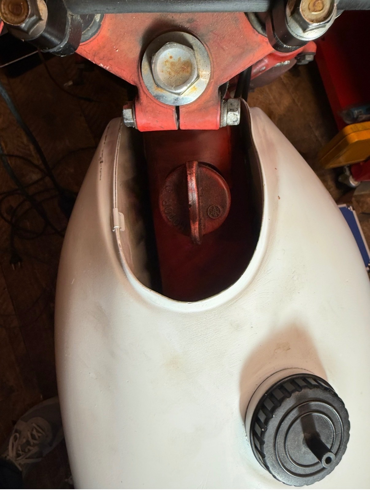

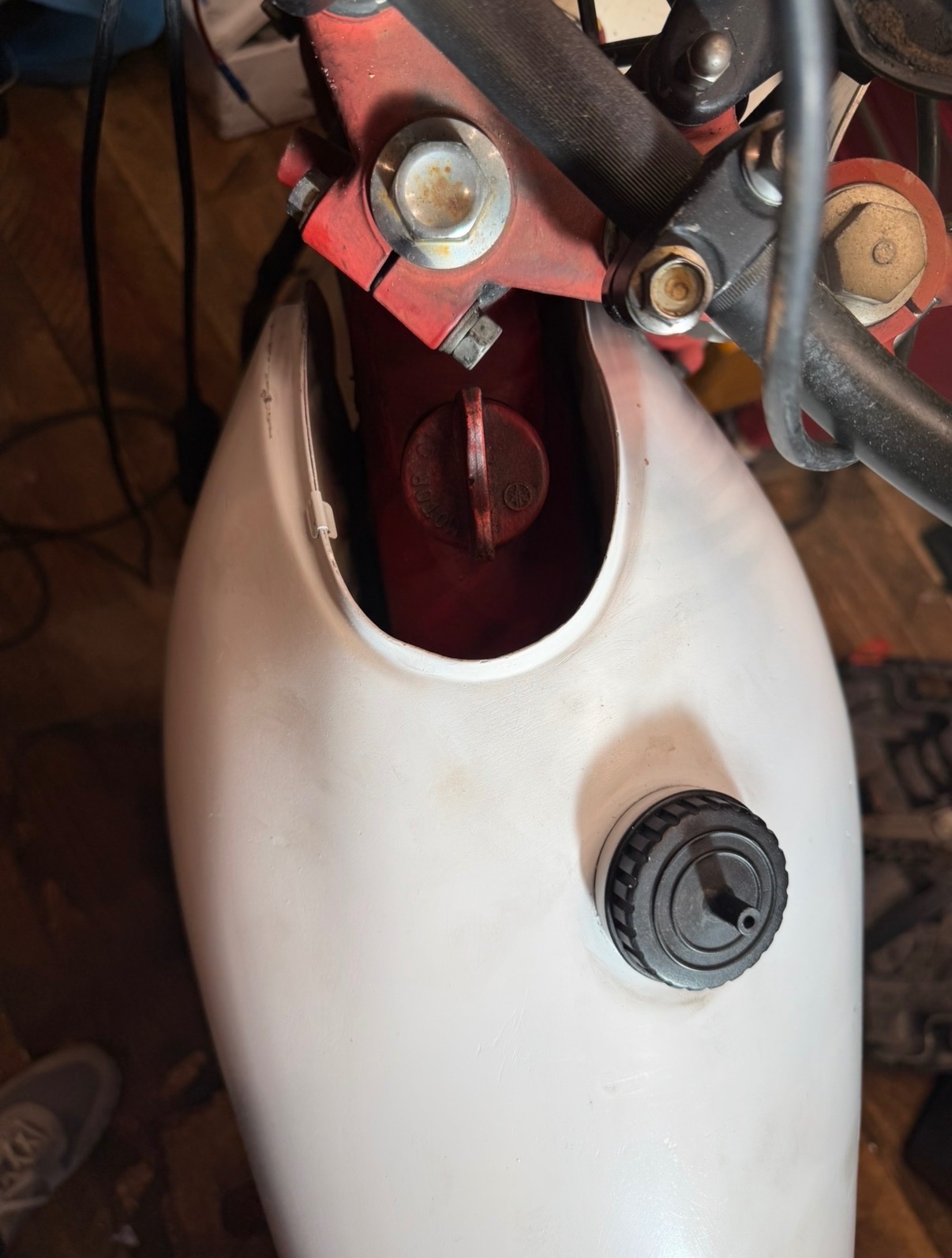

Re: Abmessungen Alutank XT500

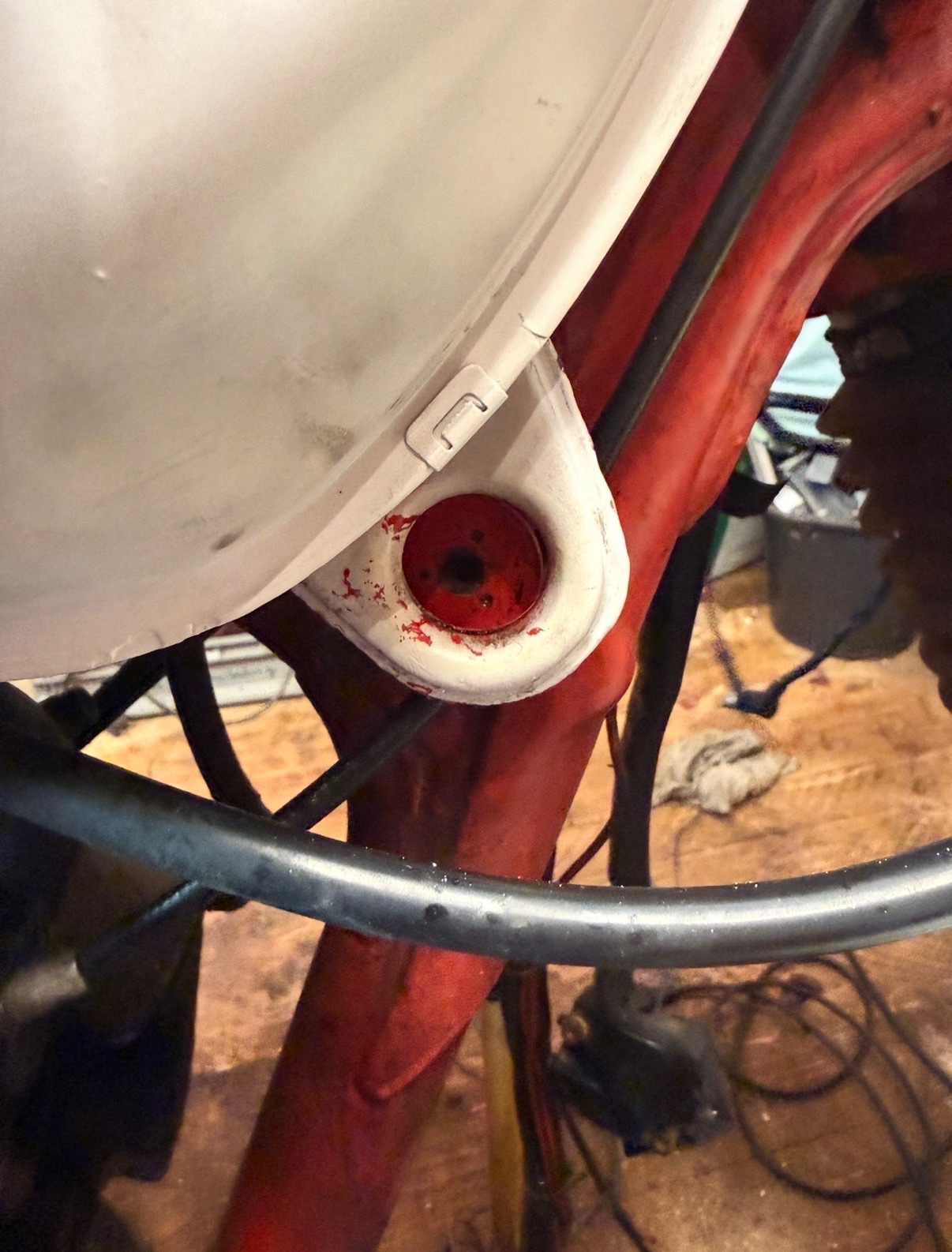

So schaut der Stahltank momentan auf der Maschine aus, wenn er vorne in etwa korrekt sitzt, die Gabelbrücke touchiert ihn, aber drückt nicht rein…

...interessanterweise hat die Kiste auch die alte Gabel verbaut...ist also schon ziemlich gebastelt worden...
Zu deiner 81er hast du die falsche Gabelbrücke/ Gabel, denn deine ist die bis einschließlich der 79er. Es gibt da auch noch Unterschiede aber die kannst du erstmal hinten anstellen. Wenn du die Gabel mit gerader Brücke ab 80 verbaust, kommst du der Sache schon ein Stück näher.
