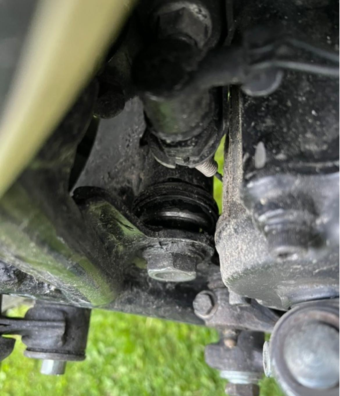

Hallo, wir stehen hier in Klausen (Südtirol). Der Kollege hat beim Zusammenbau seiner Schwinge wohl was vergessen. Die Schwinge hat ca. 1cm Spiel. Fehlt da nur die Staubkappe oder noch mehr? Kennt jemand einen Xt Schauber in der Nähe bzw. Nah an der Grenze.
Die Xt ist von 1978.
Klaus

Die beiden letzten Scheiben?

1 cm ist verdammt viel .Habt ihr etwas Draht um es provisorisch in die Lücke zu wickeln ? Mehr fällt mir jetzt auch nicht ein .- Viel glück

sieht so aus, als wenn rechts die Blechglocke inkl. Dichtung und Axiallager komplett fehlt. Das ist ein echt grober Montagefehler.
Wenn die Schwingenachse fest angezogen ist und das Lagerrohr im Rahmen geklemmt ist, kann zumindest nix abfallen. Neben einem eierigen Fahrwerk ist das seitliche Spiel der Schwinge auf dem Lagerrohr mindestens ungünstig für die Kettenflucht, wenn die Schwinge nach rechts in die Lücke wandert.
Als Provisiorium zur Weiterfahrt könnte man eine Art "Gabel" zwischen Schwingenende und Rahmen auf das Lagerrohr stecken/fixieren (Kunststoffplatte, Hartholz, Draht ist auch eine Idee), um die Schwinge nach links zu zwingen. Viel Bewegung im Sinne von Winkelgraden macht das da vorn ja nicht und je nach dem wie weit ihr heimfahren müsst sollte das bei ständiger Beobachtung eine Weile funktionieren.

Schließe mich dem Frank an. Zum Dorfschmied gehen, oder bei der Feuerwehr nachfragen wo einer mit einer Drehbank ist. Ein Distanzstück schnitzen das gleichzeitig als Axiallager dient. Große Axialkräfte kommen da ja nicht drauf, Hartholz oder Kunststoff-Brotzeitbrett reichen da recht lang.

Moin, vielen Dank für eure Hilfe. Es ist die Version mit den Unterlegscheiben geworden. Wir haben eine freundliche Maschinenbaufirma gefunden, das uns 4 Unterlegscheiben passend gedreht hat. Das soll wohl halten bis Montag. Off-road ist natürlich passe. Vielen Dank an Maschinenbau Prader aus Klausen.
Achwwas, das hält bis Timbuktu und retour. :-)
Beiträge: 3450
Re: Hilfe in Südtirol.
Beitragvon TT Georg » Di Mai 19, 2026 17:16
genau... und warum sollte offroad nicht auch gehen, mit der Lösung?? ist doch nun alles wieder fest.
Beiträge: 7205
Beitragvon Frank M » Di Mai 19, 2026 17:23
wegen fehlender Abdichtung des Schwingenlagers.
