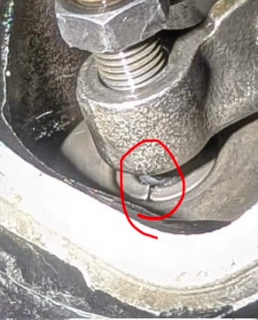

ich (Bj68, Besitzer TTE, TTR) bräuchte Eure Einschätzung.
Vor 2 Wochen hab ich mir eine XT500 (62000 km) zugelegt.
Der Motor läuft sehr gut, mit guter Kompression.
Nur mit Geräusche, als wäre das Ventilspiel zu gross.
Beim Einstellen des Auslassventil ist mir aufgefallen, dass der Kopf vom Ventil unterhalb von den Halbmonden sich befindet und mit Fühlerlehre das Einstellen nich möglich ist. Also mit Gefühl und Winkel eingestellt. Geräusch ok.
Nur jetzt die Frage: ist da irgendwas mit dem Ventil faul bzw. besteht die Gefahr, dass das Ventil sich lösen und in gen Kolben fliegen kann?
Wie gesagt: top Kompression, rennt supie, springt gut an, Geräusch passt jetzt auch.
Anbei Bild

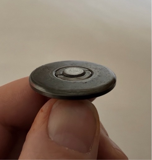

Hallo, im ausgebauten Zustand sieht das bei mir so aus.
Lg Franz
Lg Franz

Hallo Franz, der Einlass sieht bei mir so aus wie bei
Dir. Ist halt die Frage, was mit dem Auslass los sein könnte.
Bzw. die Hauptfrage: kann ich das Möppi, bei weiterer Be“Hörung“ des Ventilgeräusches, weiterfahren kann.

Ah, der koenich aus Unna Ost.
Grad noch ne xt250 verkauft und sich für ne XT 500 entschieden.
Auf der Rücktour am Abend heute von Warstein nach aplerbeck dachte ich, nicht das da mal einer das Ventil oben ein wenig glatt gemacht hat, da der Einsteller ne kuhle rein gemacht hatte.?
Und deswegen das bei dir nun so ist?
Die Keile sitzen doch noch prima?
Gruß und herzlich Willkommen.

Das ist garnicht gut, die Ventilenden sind gehärtet, aber wenn so viel abgeschilffen wurde oder verschlissen ist, ist es nicht mehr hart. Es gibt auch eine Generation Auslassventile die eine aufgelötete oder geschweißte Platte am Ende haben, die sehr selten mal davon fliegt. Ich würde jedenfalls den Motor baldigst ausbauen bzw. Kopf abnehmen und nicht mehr recht weit damit fahren. Und die meisten hier wissen, dass ich nicht gerade zu den Bedenkenträgern zähle...

Kann auch doof laufen und der Kipphebel setzt auf den Ventilteller auf und die Keile fliegen raus.
Kolben küsst Ventil, alles Matsche...
Kann noch eine Weile gut gehen und bei der nächsten Überholung kostet es dann ein neues Auslassventil.
