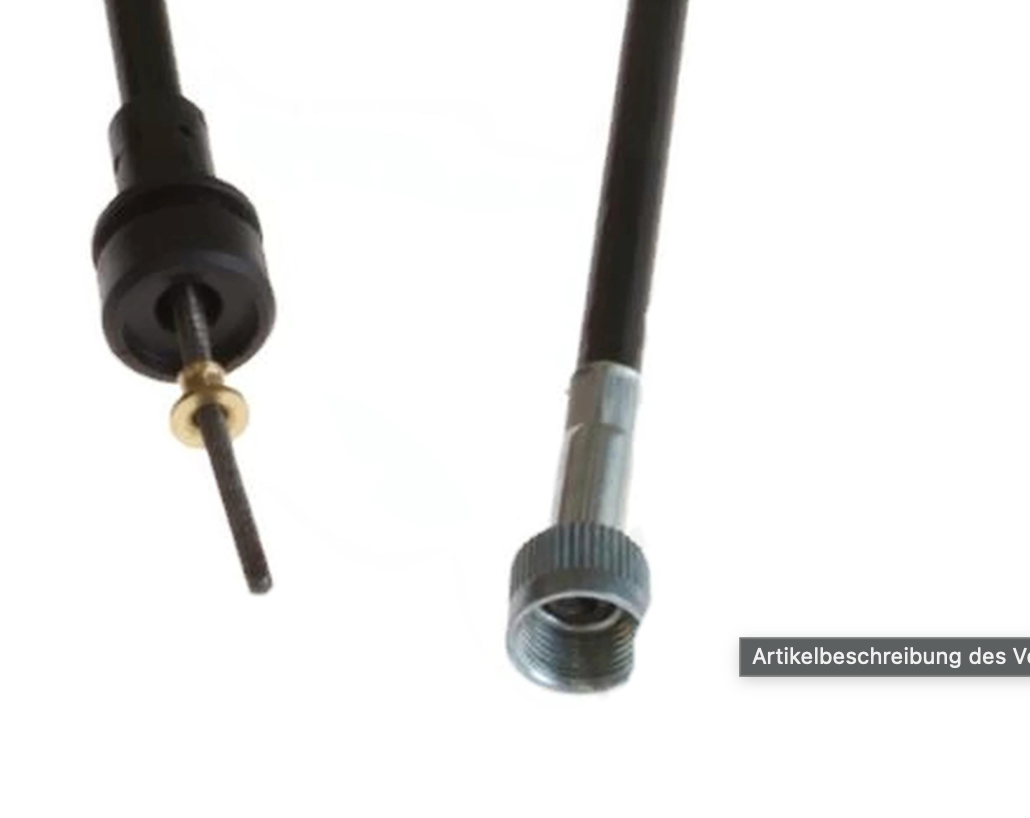

Nun wollte ich meine Tachowelle einbauen und oh wie seltsam, irgendwie passt das nicht mehr von der Länge.
Unten in den Tachoantrieb an der Bremsnabe eingeführt, Clip drauf, passt. Dann durch den verchromten Ausleger an der Gabel nach oben Richtung Tacho --> zu kurz, kann das obere Teil nicht am Tacho festschrauben.
Die Tachowelle ist ca. 87 cm lang, müsste also richtig sein.
Was mache ich falsch? Brauche ich eine längere?
Achso, noch ne (dämliche) Frage:
Die Innenseele hat ja zwei verschiedene Enden. Ein Ende hat nur dem Vierkant und eines hat unterhalb des Vierkant-Endes noch eine aufgepresste Hülse mit Kragen. Welches Ende kommt jetzt wohin? Das Ende mit der Kragenhülse Richtung Tacho oben oder genau umgekehrt?

Die Seele mit dem Ring gehört Richtung Tacho, damit die Seele nicht nach unten durchrutscht, wenn man an der Nabe öffnet.
87cm ist die richtige Länge. Keine Idee, was da an Deiner Gabel nicht passt.

...schön wärs...es ist aber genau andersrum. Der Ring ist unten, wo es in die Bremsankerpkatte geht.Die Seele mit dem Ring gehört Richtung Tacho, damit die Seele nicht nach unten durchrutscht, wenn man an der Nabe öffnet.
Andersrum kriegst Du die Welle auch nicht funktionierend montiert...
Ooops, sorry!
Ooops, sorry!

...genau!Also wäre so die Richtung des Seele richtig!

What the f....? Jetzt ist die Tachowelle drin! Ist zwar sehr stramm und sitzt im langen Drahtauslöser an der Gabel ganz vorne. Aber so in völlig ausgefedertem Zustand ist ja die Maximalstreckung. Kann rein geometrisch betrachtet nur besser werden wenn das Moped wieder vorne auf eigenem Rad steht. Und im normalen Straßenbetrieb kommt es EHER selten vor dass die Gabel wieder ganz ausfedert (ok, kommt darauf an wer fährt und wie
PS: Die Einbaurichtung der Seele gilt ja wohl auch für den Drehzahlmesser???

...jepp, gleiches Prinzip...PS: Die Einbaurichtung der Seele gilt ja wohl auch für den Drehzahlmesser???

Moin Harry,
wenn die Tachowelle so stramm sitzt,
wird sie früher oder später abreißen.
Dazu kommt noch der Lenkeinschlag,
Es gibt dafür eine Verlängerung,
die ist 15 cm lang.
die ist 15 cm lang.
