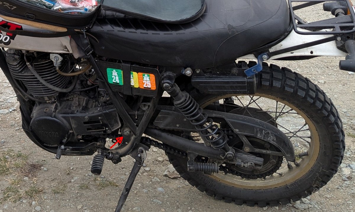

Moin!
Nach nur jahrelanger Suche habe ich jetzt die legendäre Malossi Schwinge im Teileportfolio.
Schöner Zustand!
Gerade ist sie beim Pulvern.
Punkt 1:
Dazu eine Frage an eventuell Wissende:
Es gibt da keine Sicherung der zwei Achsmuttern es ist ja auf beiden Seiten eine. Baut die Konstruktion auf eine Hemmung wie beim Kontern - geht das überhaupt durch die Achse? Mir ist noch nie eine Achsmutter aufgegangen. Meine KTM hat auch keine Sicherung. Aber vielleicht weiß jemand noch erhellendes zum Verständnis.
Punkt 2 nun:
Gestern bin ich ein paar Meter gefahren und musste wieder feststellen dass Ich auf der XT einfach zuhause bin, aber auch dass die Gabel wohl einfach durch ist. Bei der letzten Revision war unten an den Standrohren der Chrom weg.
Ich habe die dann die Stellen an denen noch Chrom ist in Fahrtrichtung verbaut in der Annahme das hier die größere Belastung ist. Aber sie klappert und stuckert und wird zur neuen Schwinge ein bisschen blöd sein.
Jetzt kann ich für teures Geld neue Standrohre kaufen oder für weniger Geld eine eventuell bessere Gabel.
In meinem Hirn geistert die 550er Gabel mit den Original nach ’80 Gabelbrücken rum.
Das hätte sogar Aufnahmen für mein niedriges Schutzblech. Schick ist auch die Achsklemmung unten, die eine Gabelklemmung besser vermeidet. Ich frage mich nun: ist die 550er Gabel wirklich in Sachen Ansprechverhalten und Stabilität entscheidend besser? Ich hatte Ja jahrelang ne 550er - aber mit 600er Gabel. Lohnt sich der ganze Hub? Federweg ist ja gar nicht so viel mehr - auch nicht mein grundsätzliches Ansinnen, sondern einfach insgesamt ein bisschen solidere Führung vorne und mit der Trommelbremse habe ich seit einiger Zeit halbwegs meinen Frieden.
Blöd dass Ich keine 550er Teile mehr habe.
Ich hatte sogar einen ziemlich Schön gemachten Gabelstabi - lag halt immer in der Garage.
Den such ich dann auch wieder sechs Jahre…

Bei der Malossi-Schwinge sind beidseitig nur Muttern ohne weitere Sicherung, wobei sich bei meiner Achse tatsächlich nur eine der Muttern drehen lässt.
Hat die letzten 30 Jahre funktioniert

Re: Malossi Schwinge / Gabel Ersatz
Herzlichen Glückwunsch und jetzt hat ja das Suchen ein Ende.
Ich hatte eine der beiden Muttern, an meiner Malossi- Schwinge, mit Schraubensicherung geklebt
( braucht's aber glaube ich auch nicht) und die andere hat sich bisher auch noch nicht von selbst gelöst.
Bei meiner XT tut schon seit dem Kauf / seit vielen Jahren eine Feingewinde Schraube unspektakulär ihren Dienst, habe ich nur selten mal zum Kette tauschen und reinigen draussen.
Ich denke die Radachse ist gemeint und die hat auf beiden Seiten eine Mutter ohne Sicherung drauf.
