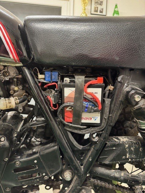

Ich habe mich für die dritte Variante entschieden und wie folgend umgesetzt:
1. Der 5000mah Lifepo4 Akku von itecc hat die optimalen Maße um diesen im originalen Batteriefach unterzubringe, trotzdem habe ich einen 1x1cm Streifen unten ausgeschnitten damit das Pluskabel nicht eingequetscht wird und genug Luft hat an um den Akku ohne Druck einzubauen. Potentielle scharfe Kanten des Batterieträgers wurden mit Kedergummi abgedeckt.
2. Die Polanschlüsse vom Hauptkabelbaum kommend habe ich direkt an die Pole des E-Starters angeschlossen. Zusätzlich habe ich noch ein Massekabel an den Rahmen verbaut. Sicher ist sicher!
3. Der Akku wird direkt über den verbauten blauen EC5 Stecker angeschlossen. Trotzdem kann jederzeit mittels Adapterstecker wieder eine normale Bleibatterie angeschlossen werden.
4. Die Ladebuchse von der Kedo-Batteriebox habe ich in den linken Seitendeckel verbaut und mit einer 10A Sicher zusätzlich abgesichert für den Fall es sollte mal Wasser in die offene Buchse kommen und ein Kurzschluss entstehen.
Der 12,8V Lifepo4 Akku hat konstante 13,2V , im Stand liefert der Laderegler jetzt doch plötzlich nur aktuell 13,2 -13,3 V. Ich muss noch weiterhin verfolgen wie sich das Ladeverhalten entwickelt. Zu Anfang hatte ich ohne eingeschaltenem Licht bei 3000 u/min bis zu 14,75V Spitze Ladespannung. Nach Rücksprache mit der Fa. itecc ist dies aber unbedenklich da dies ja kein Dauerzustand ist.
Mir gefällt die Optik nun viel besser und das originale Werkzeugfach ist auch wieder verbaut.

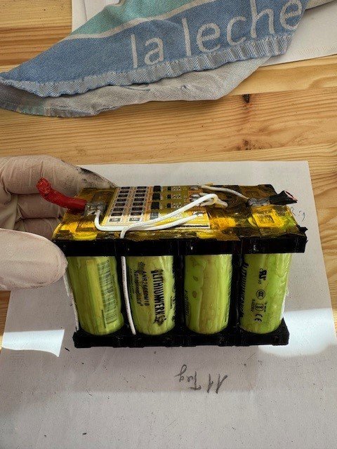

Der verbaute Lifepo4 Akku hat sich leider nach der letzten längeren Fahrt verabschiedet (Siehe Foto unten)! Nach Öffnung des Akkus musste ich feststellen, das bei allen Zellen die Überdruckventile an den Polen geöffnet waren, also eigentlich ein Anzeichen für Unterspannung bzw. gleichzeitig Abrufung von viel Leistung. Das Thema Lifepo4 hat sich fürs erste mal erledigt da diese zwar gut funktionieren aber man nie genau weiß wie viel Saft der Akku noch hat. Wenn man dann noch Leistung abruft und der Akku schon fast leer ist, zerstört man diesen unweigerlich da ja Lithium Zellen bis zum Schluss die Spannung halten. Grundsätzlich eine gute Eigenschaft aber Blei Säure verzeihen da eher noch bzw. mach sich erkennbarer wenn diese schwächeln. Nach intensiver Suche habe ich nun eine 7Ah Blei Gel 160A/EN Batterie der XT 600 eingebaut. Passt leider nur wenn man das originale Batteriefach bearbeitet. Dafür ist diese robuster und das Ladeverhalten des 12v Kedo Reglers passt perfekt. Lediglich mit der geringere (real zu Verfügung stehenden) Kapazität hat man einen Minuspunkt. Im kalten Zustand plagt sich der Starter schon ordentlich, im warmen Zustand gehts recht flott. Ich müsste nur noch mehr Leistung aus der Lima bekommen oder eine Batterie finden mit mindestens 250A Pulsentladung. Aktuell lädt mein Regler bei 3000 u/min ca. 13,7V . Ich habe bereits Robert Berger bzgl. eines Röbi Reglers angefragt um zumindest ein paar Watt mehr rauszukitzeln.
Gruß Niklas
