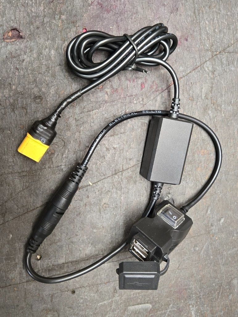

Vor ein paar Jahren habe ich mir sowas angeschafft: ...leider habe ich keine ausgedehnte Praxiserfahrung gesammelt...
...ich war ja lange Zeit auch "akkulos" unterwegs, weil mich die sterbenden und säurespuckenden Bleiakkus genervt haben...

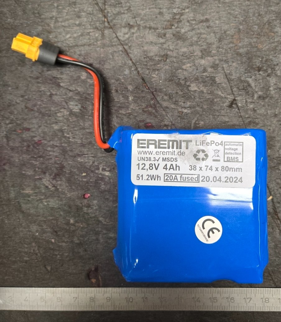

Nun haben alle Kisten LiFePo4 Akkus...da erübrigt sich ein Kondensator, der platz- und gewichtstechnisch nicht viel kleiner ist als z.B. dieser 4Ah Akku: Herzliche Grüße
