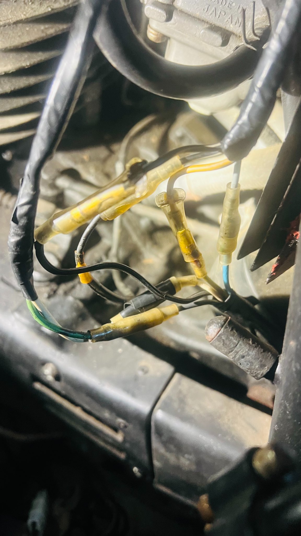

Hallo, ich bin Jens aus Kassel und seit 10Tagen Stolzer Besitzer eine XT500 Bj 80. diese Stand seit 15 Jahren(oder länger) in einem Schuppe.
Ich habe da eine Frage. Sie ist auf 12V umgebaut worden. Hat noch die Kontaktzündung aber leider Keinen Zündfunken. Aus der Lichtmaschine Bzw. aus dem Motor kommen 5 Kabel 1 Blaues das ist Neutral. Leider sind die Stecker gebrochen und ab! die Farben sind: Gelb , Grau, Schwarz, Weiß. aus dem Regler kommen Weiß und Grün. habt ihr eine Idee oder wisst ihr wo das grüne angeschlossen werden muss?

...oder mach mal win Foto, dass hilft oft mehr als Beschreibungen...

http://xt500.jensalbrecht.de/XT500.jpegHallo, ich bin Jens aus Kassel und seit 10Tagen Stolzer Besitzer eine XT500 Bj 80. diese Stand seit 15 Jahren(oder länger) in einem Schuppe.
Würde mich über Hilfe freuen.
Danke Jens

Für die Zündung ist ausschließlich der schwarz/weiß gestreifte zuständig.
Er wird verbunden mit der Zündspule und dem Kabel das aus dem Unterbrechergehäuse kommt.
Oft ist nach langer Standzeit der Unterbrecherkontakt oxidiert und macht keinen gescheiten Kontakt mehr. Da würde ich anfangen...

...da würde mal gebastelt. Der vierfache Blockstecker würde gegen einzelne "Japanstecker" getauscht. Normalerweise kommen schwarzweiß, gelb und weiß aus der Lima und zusätzlich das Hellblaue vom LL-Schalter an diesen Stecker. Wie von Hans geschrieben, bringt das SW die Primärspannung an Zündspule und Unterbrecher.

Zündseitig säubern und korrekt einstellen,
sollte das nix bringen Y-Methode anwenden.
