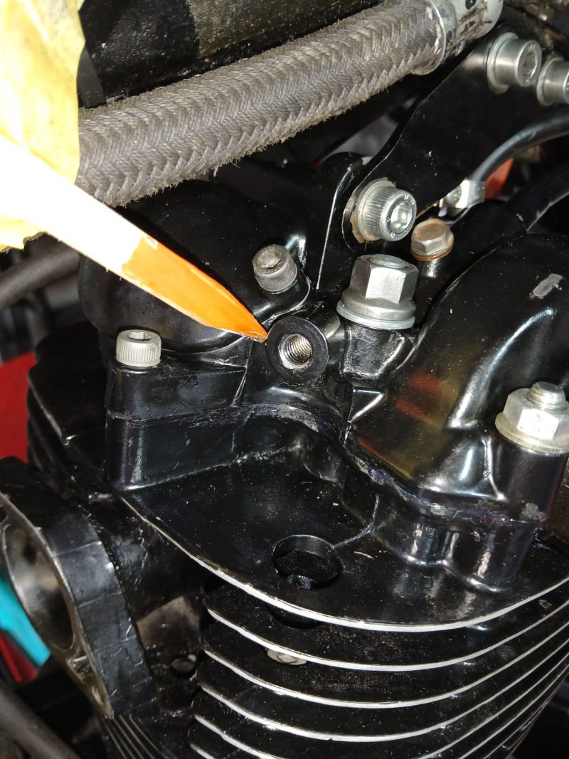

irgendwie habe ich hier am Zylinderkopf eine Bohrung zuviel?
Neben dem Einlass Ventildeckel (Siehe Pfeil auf dem angehängten Bild).
Ich meine die war nur mit einer Schraube verschlossen...
Weiß jemand die Bedeutung, bzw. was daran angechlossen ist.
Vielleicht ist hier ja auch jemand mit ´ner XT / SR 500 in der Nähe von Heiligenhafen wo man sich das mal anschauen könnte.

Original Ölleitung ist dort angeschlossen.
Bei einer Zubehör-Olleitung links an die Kipphebelwellen ist diese Bohrung zu verschließen.

Cool,
Danke das war's
Ich hatte damals 'ne Kedo Doppelschmierung eingebaut.
Da stand ich echt auf dem Schlauch.
Gruß Olli
Danke das war's
