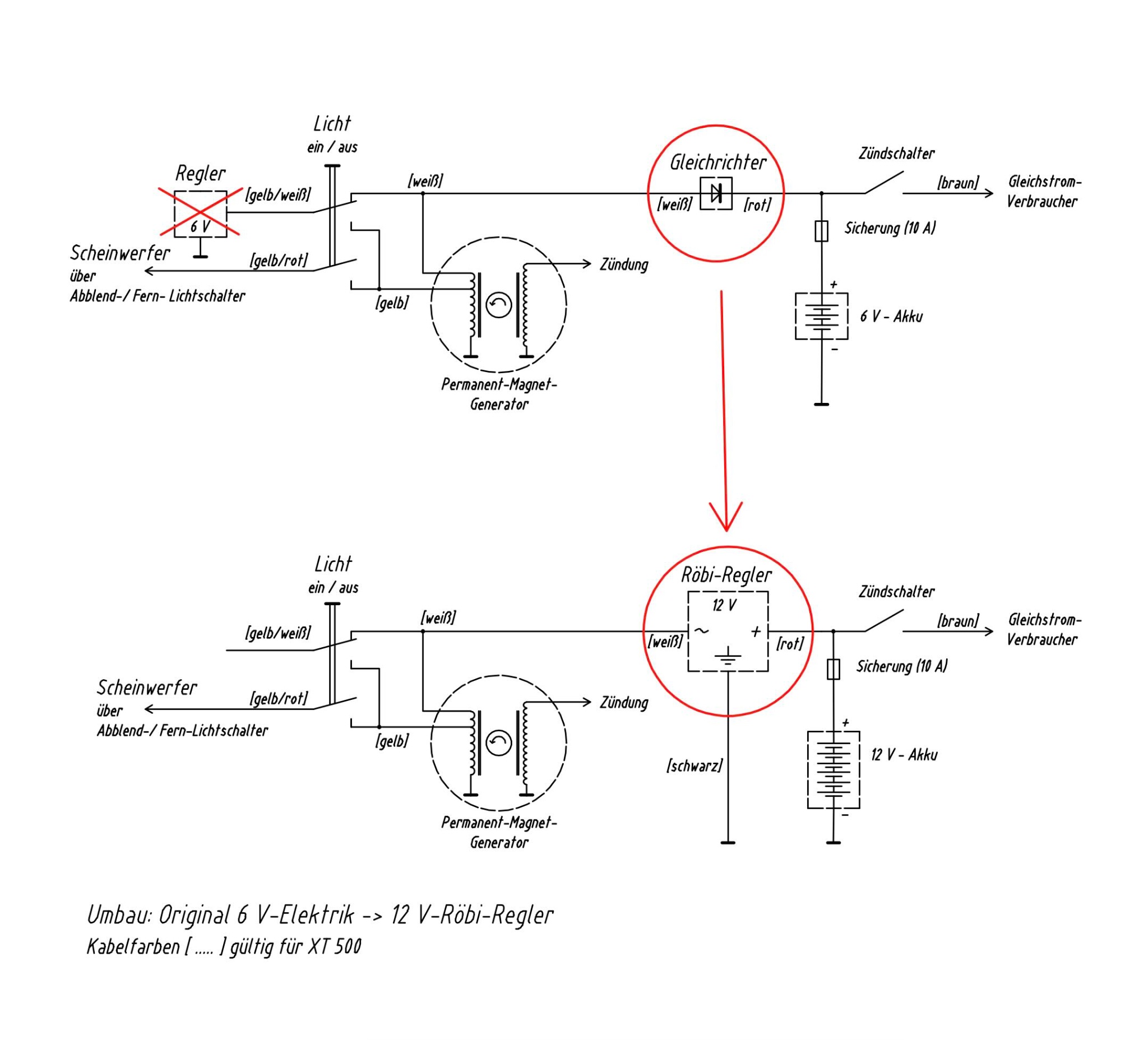

Nö.
Röbi gehört an Weiß.
Das ist eventuell schon die Lösung.
(bei Nachsehen sogar recht sicher)
Röbi schreibt auch dass 55/60 Watt geht mit normalen Birnchen.
LED macht es stabiler...
Es ist richtig dass die Regler unterschiedlich angeschlossen werden,
aber beide machen im Grunde das gleiche:
sie ersetzen den Regler UND den Gleichrichter.
Der Scheinwerfer bleibt im Wechselstromkreis,
der Wechselstrom wird schlauer und auf 12V geregelt
und dann gleichgerichtet und dem Batteriestromkreis zugeführt.
Die Farben weiß - gelb und weiß/gelb bei der XT:
weiß:
Anschluss am Ende der Lichtmaschinenwicklung -> volle Leistung
gelb:
Abgriff innerhalb der Lichtmaschinenwicklung -> reduzierte Leistung (und eigentlich obsolet mit Röbi und Kedo),
Ursprünglich Abgriff für den Scheinwerfer wenn man mit Licht fährt.
(weil beim Gleichrichten üblicherweise fast 1 Volt verloren geht,
muss die Lima gute 8 Volt* liefern.
[* Die 6 Volt Batterie braucht zum Laden eine Spannung von 7,2 Volt plus ein knappes Volt macht 8 Volt]
Das ist für den 6 Volt Scheinwerfer dann Lebenszeitverkürzend,
weil der bei den 8 Volt vor dem Regler mit ca. 46 Watt brutzelt.
Deshalb ein extra schwächerer Abgriff in der Spule dafür.
Schräg oder?
weiß/gelb:
Leitung zum Originalregler, je nach Lichtschalterstellung verbunden mit gelb oder weiß
weiß:
gelb:
Schräg oder?
weiß/gelb:
