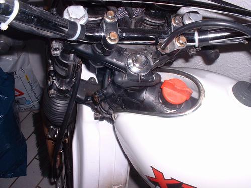

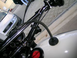

ich hab da mal ne Frage: Der kurze Gummischlauch der Tankdeckelentlüftung ist bei mir bestimmt noch original '77. Reicht es, den mit Amor All oder so einzuschmieren, damit ich den wieder etwas weicher kriege? Der geht beim Rangieren immer aus den beiden Clips am Lenker und das möchte ich abstellen.
Meiner hatte auch so eine kleine Tülle am Ende, die hab ich aber mittlerweile verloren :-( Wofür ist/war die eigentlich?

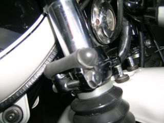

Und wo ich schon dran bin, gibts irgendwo noch diese Gummischützer, die an den Gabelklemmschrauben an den Gabelbrücken sitzen? Sind bei mir nicht mehr vollständig. Aber davon dürften eh die meisten irgendwo in Deutschlands Landstrassen-Gräben oder Wäldern liegen, oder?

ich hab in einfach ins backrohr gelegt, dann war er geschmeidig zum montieren, ist aber dann auch wieder ausgehärtet. Soll angeblich mit diesel gehen, mit schupflege usw. einfach mal probieren
Der ist bei meiner '79 noch dran. Scheint zu halten !

ja vom Schraubengummi ! :wink:
