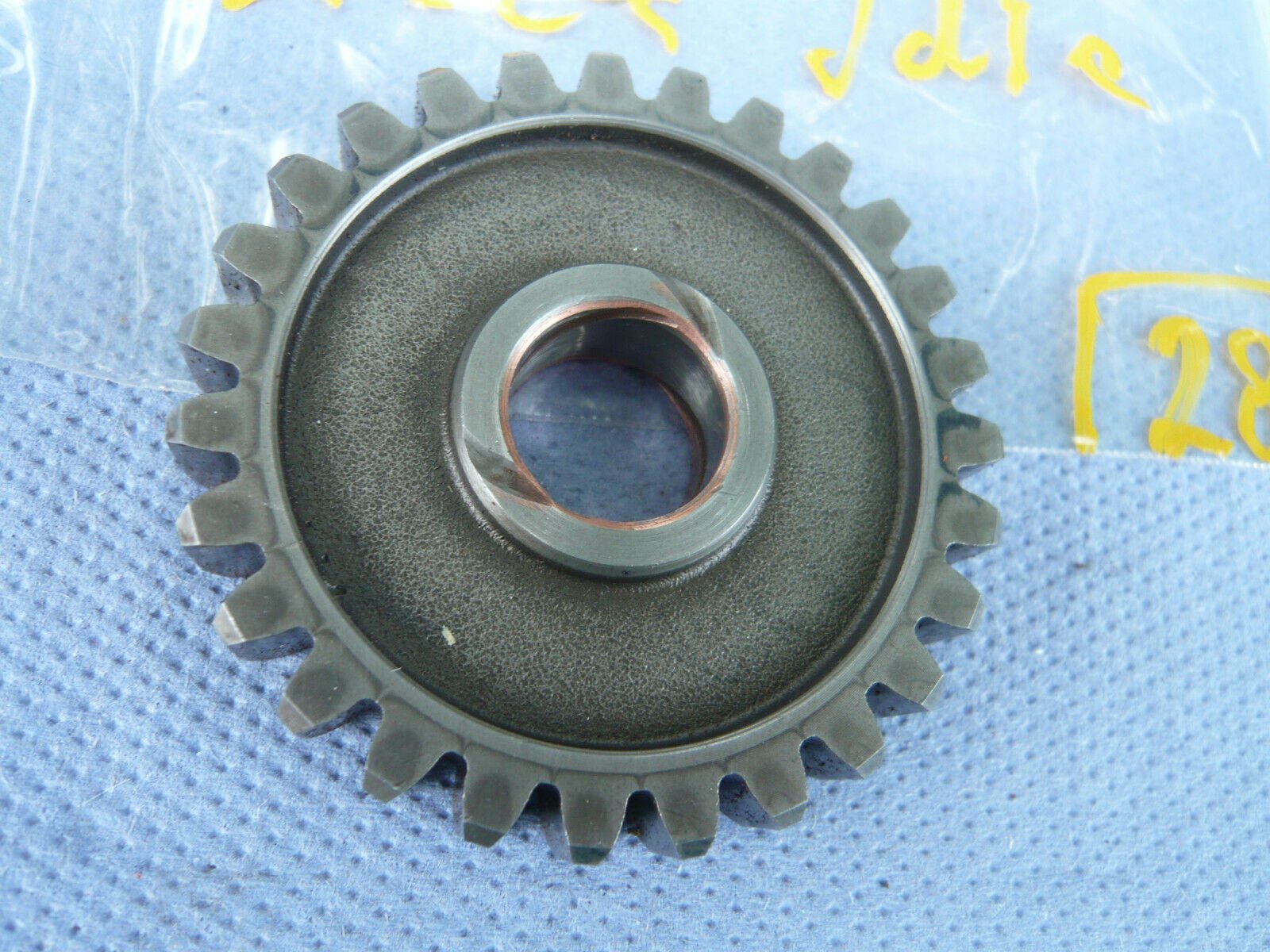

Hallo weis einer von euch wie rum man das Kickstarter Zischenritzel einbaut und ob es Spielhaben sollte oder nicht meins kann ich auf der Welle bewegen ist das normal

Die Einbaurichtung ist wurscht, drauf kommt eine Scheibe und ein Seegering.
Das Zwischenrad hat immer etwas Spiel.
Radial fehlt meist die Kupferschicht, aber das macht nichts.
Es läuft ausser beim Kicken nur lastlos mit.
