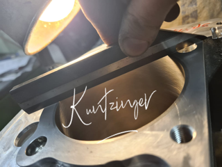

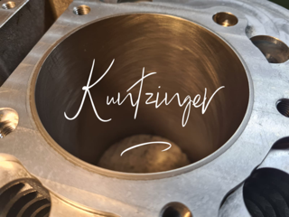

Wenn es von Interesse sein sollte, hier mal Bilder vom CNC Zylinder nach
dem Nikasilbeschichten in meiner extra für diese Dienstleistung entwickelten "Galvanikglocke".
Info: Die "Glocke" dichtet die äußere CNC bearbeitete Oberfläche gegen das galvanikbad ab. Normal werden
Zylinder komplett mit NIKASIL überzogen und dann außen nach dem Vorgang gestrahlt. Das kommt
bei meinen Zylindern nicht in Frage
Je nach Bohrungsdurchmesseer entsteht oben auf der zukünftigen Dichtfläche
ein Ring aus Nikasil ( bis zum Dichtring der "Glocke". Diese erhabene Nikasilschicht muß weg.
Das mache ich dann so wie auf den Bildern zu sehen. Ein Haarlineal kommt da auch zum Einsatz.
Der Lichtspalt vor dem Abziehen ist gut zu sehen.
Die Platte zum Abziehen hat eine Diamantbeschichtung.
Gruß Kuntzinger
