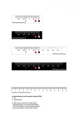

Hallo!
Wer keine Gradscheibe hat kann sich auch das angehängte PDF ausdrucken - wichtig: in 100% - und ausschneiden.
Entweder man nimmt Etikettenpapier - das hält nicht lange
oder fixt es mit Tesafilm - hält bestimmt auch nicht lange
oder legt das Papier auf und lackt mit beständigem Klarlack das auf das Polrad.
Man kann sich natürlich einfach einen Vorrat Etiketten ausdrucken und bei Bedarf immer eines draufpappen...
Nur zur Vorschau:
Woddel
Zuendzeitpunktskala_Polrad_XT500.pdf
(68.36 KiB) 113-mal heruntergeladen

Ups - die 20° Markierung ist verlorengegangen.
Hier besser:
(68.44 KiB) 141-mal heruntergeladen

Die Sache hat für mich leider einen Haken. Die schwere SR-Kurbelwelle hat keinen Innensechskant im rechten Stumpf. Das wusste ich auch erst nach dem Einbau. Zum statisch einstellen muss also seit dem doch das Bodenblech und der Deckel runter :-(

Skala für die XT250.
Der Rotor hat nur 130mm Durchmesser.
In der Rille noch weniger, aber ich glaube das macht es nicht fett.
