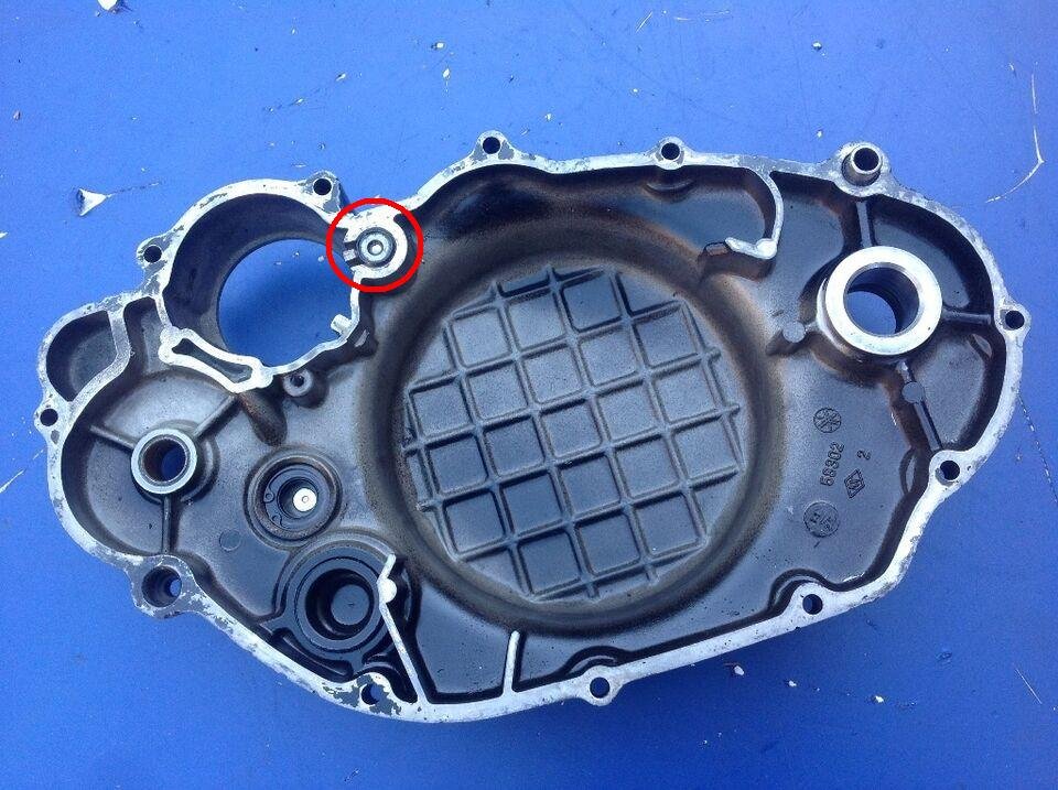

Das absackende Öl deutet auf ein defektes oder zu tief in den rechten Motordeckel eingedrücktes Ölrücklaufventil hin. Dazu muss nur der Motordeckel runter, dann kann man das inspizieren.
An den vier Bar liegt es nicht, dass sie nicht anständig läuft, dazu reicht sogar weniger. Es gibt im Vergaser noch ein paar andere Stellen auf die man achten muss, z.B. Dreck im Düsenstock. Es kann aber auch was Zündungstechnisches sein, das man nicht so einfach per Messtechnik einkreisen kann, eine angeschlagene Zündspule zum Beispiel. Wenn der Motor nach der Revision nie gescheit gelaufen ist, könnte die Steuerkette verhängt sein, ausserdem sind Motorrevisionen ein steter Quell des Ärgers, da sehr SEHR häufig irgendwelche Schlampereien oder Ahnungslosigkeiten eingebaut wurden.

Wenn das Öl binnen Minuten nach unten läuft, tippe ich auf ein fehlendes Rückschlagventil.
Selbst bei einem falsch positionierten/defekten Ventil dauert das Weglaufen eher Stunden.

Wo genau finde ich denn das Rückschlagventil für den Ölkreislauf?
die Dichtlippen sollten weiter aus dem Deckel rausstehen als die Deckeldichtung dick ist.
