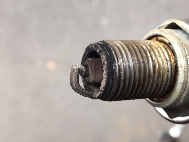

Habe auch noch mal Kompression gemessen: Über 9 bar, bei Vollgas allerdings in kaltem Zustand, ich weiß, ist falsch, mache ich bei Gelegenheit nochmal mit heißem Motor. Kerze war trocken, der K&N Luftfilter auch, kein Ölgesabber wegen Blowby.
