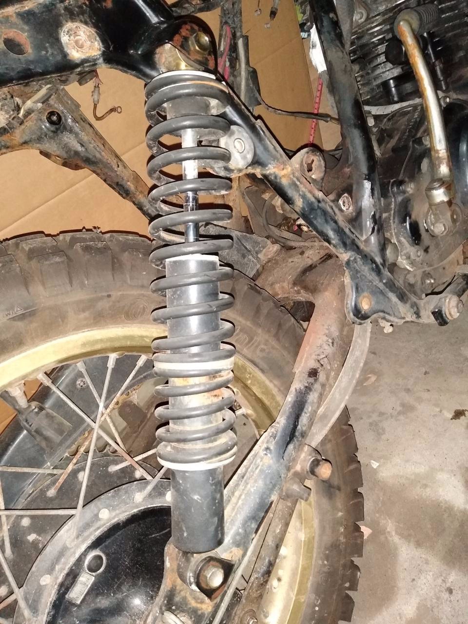

ich habe hier die Stoßdämpfer von meiner neuen XT, ich finde keine infos zu den Teilen.
Hier mal die Details:
Länge ca. 375mm
Vorspannung verstellbar über Sprengring in Nut, Federteller stützt sich auf dem Sprengring ab
zwei separate (geteilte) Federn
Nummer 57063, sonst kein Hinweis auf Hersteller ober Typ.
Vielleicht kennt ja jemand von euch die Dinger, und kann mit einen Tipp geben ob sich das Aufhübschen lohnt? Die Dämpfung von dem einen, den ich schon auseinander habe, fühlt sich gut an.

Hallo Martin
Sieht verdächtig nach Bilstein aus. Hübsch machen und wieder einbauen. Kolbenstange nach unten!

Guter Tipp, passt. Danke!

Beitragvon YAMAHARDY » Sa Jun 29, 2019 12:43
Grüße Karsten
Kann man machen wegen der ungefederten Massen etc. ,
bei Gasdruckdämpfern macht man das auch so wenn möglich und die Einbaulage es zu lässt,
bei manchen Öldruckdämpfern macht man das aber nicht, weil dann der dämpfende Ölfluss(nenne ich es jetzt mal) in den Bohrungen/Kanälen nicht mehr gegeben ist bzw. nicht möglich ist !

Beitragvon Martin M » Sa Jun 29, 2019 14:00
Hab noch mal genau nachgeschaut, da steht noch Made in Germany und Bilstein drauf.
ABE dafür gibt's aber wohl nicht? Dann müsste ja noch etwas mehr drauf stehen.
Ich beiz die mal ab, vielleicht kommt ja noch was zum Vorschein.

Beitragvon Frank M » Sa Jun 29, 2019 14:22
ABE Bilstein BE3.pdf
(571.98 KiB) 127-mal heruntergeladen
wenn du die Prägung "KBA 91364" noch entdeckst wäre es perfekt, ansonsten bestätigt die Fa. Mobec wohl auf Anfrage auch die technische Gleichheit mit denen in der ABE genannten Dämpfern.
