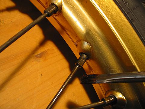

Hat man noch ein noch gutes Rad, aber die Speichen sind schon angerostet, könnte man folgendermaßen vorgehen:
Roststellen abschleifen mit feinem Sandpapier und Stahlwolle und die Speichen dann mit Klarlack lackieren.
Auch als Vorbeugung gegen den Gammel bei Winterfahrern.

das sieht allerdings nur einige Zeit gut aus, meistens gammelt es dann noch schlimmer wie vorher, da man ja die Zinkschicht durch das Schleifen ziemlich beschädigt hat. Man muß also sehr oft mit Klarlack nachbessern. Aber um kurzzeitig einen Erfolg zu erzielen, dafür reichts. Oder das gute Stück nur bei gutem Wetter bewegen und trocken wegstellen!!!!

wenn es nur um die technische Haltbarkeit und nicht um's Aussehen geht, hat sich bei mir Hohlraumwachs für angerostete Speichen bewährt.
Das dichtet auch gleich das Nippelgewinde etwas gegen eindringendes Wasser ab, macht einen nicht braunen Farbton für die "Zweijahresvorstellung" und lässt sich schnell mal wieder auffrischen.
Je nach Wachssorte ist das Zeug sogar kurzzeitig dampfstrahlfest.

Der Vorteil von Klarlack ist, dass es eine trockene und glatte Oberfläche gibt, sodaß sich der Dreck schlecht halten kann und sich leicht abspühlen lässt.
Man könnte die Speichen ja auch leicht einfetten, aber da bleibt dann wirklich jeder Fussel dran kleben, ähnlich wie bei der Wachsversiegelnung.
Die Holraumversiegelung kenn ich, noch aus den Tagen als ich im Winter bei jedem Wetter mit dem Motorrad zur Arbeit musste. Das Zeug schützt wirklich gut vor Salz. Aber wenn man das wieder runter haben will, geht das nur in mühevoller Kleinarbeit.

Hallo Ihr Speichen,
wenn Ihr das mal gemacht habt, ein Rad auszuspeichen und wieder einzuspeichen, dann werdet Ihr sehen wie einfach das ist.
(Thema nächster Workshop!)
Dann die Speichen so rostig wie sie sind zum galvanisch "blau" verzinken bringen und die Dinger sehen aus wie neu!
Keinerlei Handarbeit, geht alles mit der Salzsäure ab!
Dann wieder einspeichen und weitere 20 Jahre fahren!
