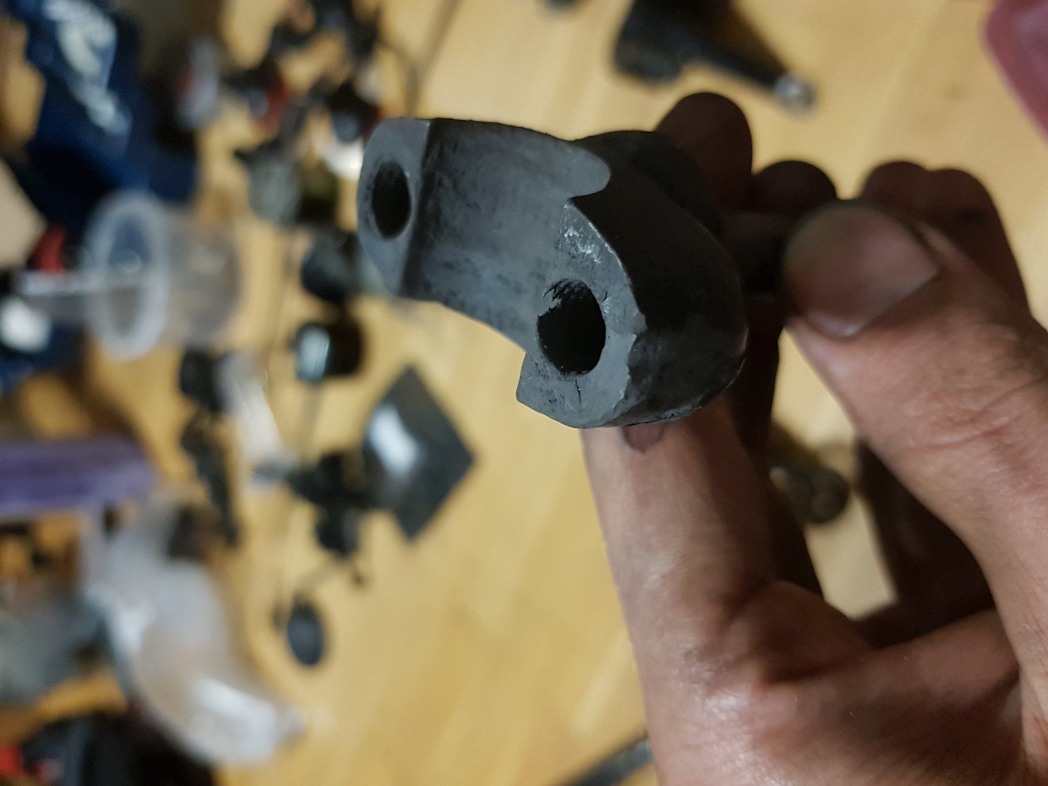

Ich habe die Lenkerhalter meiner XT-500 in Natronlauge gelegt, um sie zu entrosten. Das Ergebnis ist, dass die Lenkerhalter an Substanz verloren haben und ihre Oberfläche, dort wo kein Lack war, pulverig ist. Die Gewinde haben sich aufgelöst sodass die Schrauben überhaupt nicht mehr greifen. Ziemlich ärgerliche Sache.
Jetzt meine Fragen:
Kann man die Lenkerhalter noch wirtschaftlich retten, indem man neue Gewinde reinbohrt? Wo geht man für sowas dann am besten hin?
Und was ist dass denn für ein Material, aus dem die Lenkerhalter sind, dass die sich einfach auflösen?
Ich werfe gerade ein Auge auf zwei gebrauchte Lenkerhalter bei eBay. Könnte ich die dann sandstrahlen oder wäre das bei deren Material auch ein Problem?
Danke für jede Hilfe!

Wirf die Dinger weg. Eine solche Substanz würd ich nicht mehr verwenden.

Und dazu kommt erschwerend, dass sich Natronlauge nicht zum Entrosten eignet. Dem Rost ist die völlig egal.

Übrigens reicht eine ordentliche Drahtbürste, um gerade an kleineren Teilen Rost gut weg zu kriegen, dafür braucht es nicht immer gleich eine größere Aktion mit dem Sandstrahler ...

OK, das Video erklärt alles. :-|
Das Entrosten von Stahlschrauben funktioniert mit der Natronlauge aber gut. Auch das verrostete Gewinde am untere Ende des Lenkerhalters, das wohl aus Stahl ist, ist wieder blank geworden.

Würde Entrosten mit Natronlauge funktionieren, wäre ich doch sehr überrascht :? Ich wäre da bisher immer mit sauren Produkten ran gegangen.
