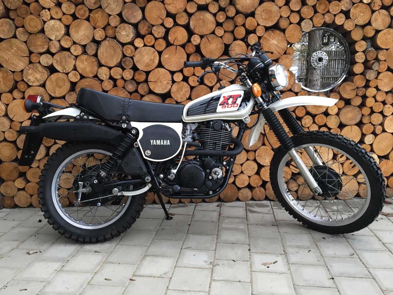

dank Hilfe aus dem Forum läuft sie bis zum 2ten Gang im garten wunderbar. :-)
Ein Problem ist noch der Heißstartknopf, hält leider nicht mehr wenn man Ihn drückt.
Kann man den reparieren oder irgendwo neu kaufen?
Wie verlegt man eigentlich das Kabel von der Zündung zum Kabelbaum
Irgendwie fällt mir keine vernünftige Lösung ein
Grüße Roland

hier noch das Bild

Die Verlegung dieser Ader zum Unterbrecher ist bei der XT schon von Haus aus nicht gerade super-elegant gelöst: Serienmäßig befindet sich unter dem Schraubenkopf direkt oberhalb der Kupplungs-'Beule' eine Blechklammer (Clamp 90465-08076-00), welche diese Ader dicht am Gehäuse fixiert, sodass sie zumindest nicht frei herumflattern und abgerissen werden kann …

Der Heißstartknopf bei der XT ist eigentlich nur eine Anleihe der SR500.
Dort war er nötig um die 360° Zündung zum Funktionieren zu bringen.
Die 360° Zündung brauchte eine etwas fettere Leerlaufeinstellung, um das Knallen zu unterbinden, was bei der XT mit 720° Zündung im Schubbetrieb unnötig ist. Sollte der Knopf trotzdem nötig sein, so stimmt im LLG irgendwas nicht. Entweder der Lufi ist dicht oder die Leerlaufluftschraube zuweit zu.

Du wirst die Federbeine Deiner XT wohl hoffentlich doch nicht in dieser wenig artgerechten Einbaulage belassen!?!
Auch der Winkel zwischen Bremshebel und Gestänge schreit geradezu nach Optimierung!?!

das Ventil am Hinterrad gehoert zwischen die beiden Reifenhalter.
Besonders den Verbau der zusaetzlicehn Felge finde ich gelungen.

Wegen dem Winkel des hinteren Bremshebels: kommt drauf an. Manchen blockiert die Bremse zu flott, und die haben absichtlich dort einen etwas ungünstigeren Winkel ...
Der auf dem Foto ist aber doch maximal günstig!?
Ein bißchen Spiel ist sicher eingestellt, dann wird sich
bei neuaufgebauter Bremse die Mechanik noch ein klein
wenig setzen und alles im Winkelbereich 80° - 100°
(Bremshebel:Stange) ist ja wohl optimal ...
Die Federbeine würd ich auch umdrehen.

danke für das schnelle Feedback. Federbeine sind umgedreht und das Zündkabel mit der Klammer verlegt.
Sieht jetzt auch vernünftig aus.
Danke schon mal für die Tips - Bremse einstellen steht noch auf der todo Liste sobald ich auf der Straße mal unterwegs bin.
Das mit dem Reifenhalter mach ich erst wenn der Reifen runter ist

sie ist nun fertig und läuft wunderbar. Bremsen müssen noch eingefahren werden. TÜV war auch kein Problem.
Abgemeldet seit 1988 und Stand seitdem in einer beheizten Garage deshalb war die Elektrik soweit auch in Ordnung.
Ist nun auf mein 07er angemeldet und fährt wunderbar
Danke noch mal für die Hilfe aus dem Forum

Bremse einfahren klingt ungeil.
Was gleich hilft: Radachse lockern und bei voll gezogener Bremse wieder anziehen zentriert zumindest mal die Bremse in der Trommel.
Wenn Du dann noch schnell etwas verbessern magst gibt es ein paar Tricks. Wegen Belagsanpassung bzw Bremsnocke siehe Carl Hertweck, "Besser Machen", Kapitel über Trommelbremsen.
