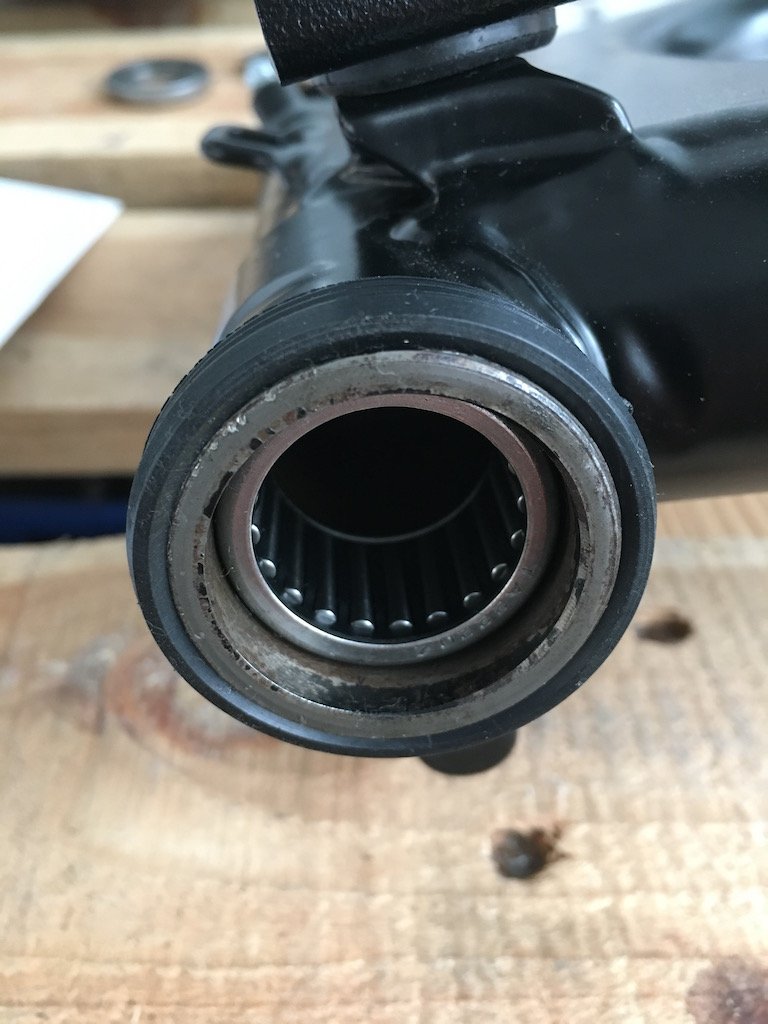

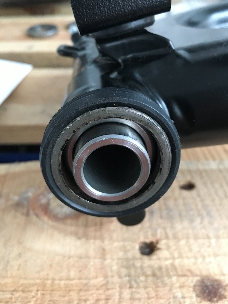

Ich hätte da mal eine Frage zu einem Lager bzw. einer Schwinge der XT500, Baujahr 1979.
Ich hatte das gute Stück zerlegt und mir bei Kedo den Reparatursatz gekauft, soweit sogut.
Nun bin ich aber etwas verwirrt, da, wenn ich die Lager einsetze, ich auf jeder Seite noch ca. 6 mm platz habe.
Kommt da noch ein Dichtring rein?
Wenn nicht könnten sich doch die Lager axial bewegen, eben um diese 6 mm pro Seite?
Anbei mal ein Bild.
Vielen Dank für eure Hilfe!

Beitragvon Hiha » Mo Feb 11, 2019 17:31
Wieso sitzen die denn so tief? Normal presst man sie bündig ein. Oder sitzen sie locker? Dann sinds die Falschen, von der XT600.
