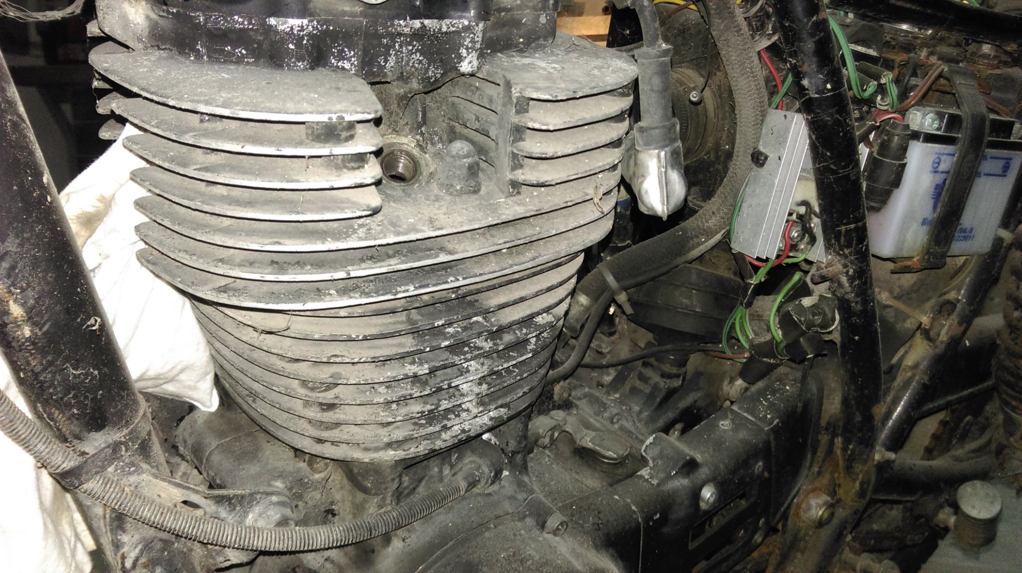

gestern haben wir die Reparatur oder besser Restauration von zwei XT´s begonnen
und wurden gleich mit einer Überraschung überrascht. Meine XT, Bj 78, hat einen
anderen Zylinderkopf drauf. Ich habe freilich versucht selbst etwas im Netz zu finden,
bin aber nicht sicher, ist es ein SR Kopf oder ein TT Kopf. Oder ganz was anderes.
Ich freue mich schon auf Antworten.
Danke , Bertl

Re: Was für ein Zylinderkopf?
...was soll da anders sein?
Hast Du als zweites Exemplar vielleicht eine XT Bj. 77 oder älter? Die haben kürzere Ripppen...
Herzliche Grüße Mambu

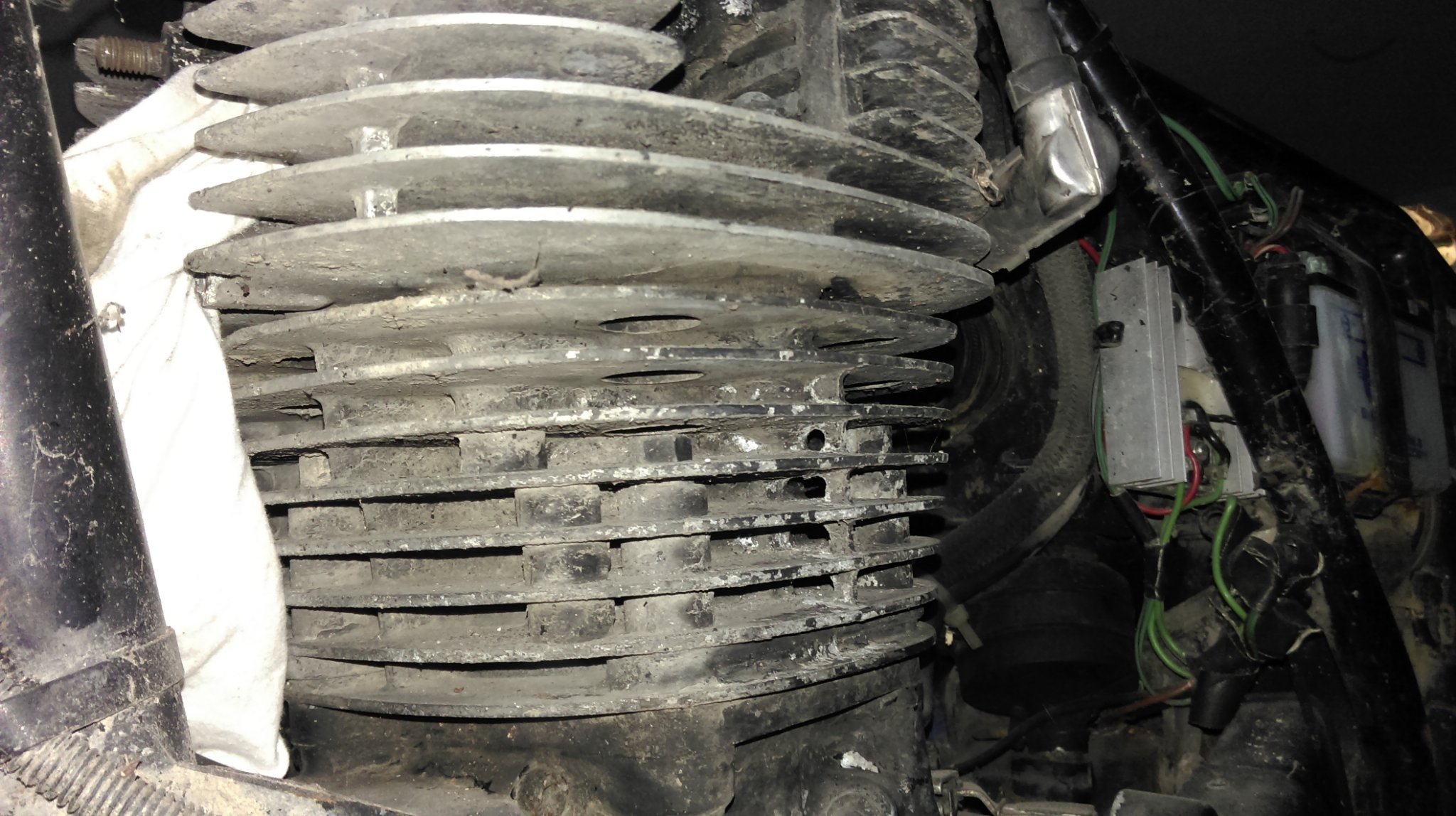

Hallo Mambu,
es ist nicht gut zu erkennen, ich weiss, es sind beides Bj.78, bei der anderen XT ist diese Abstufung vom Kopf zum Zylinder
nicht so deutlich bis garnicht erkennbar. Die 7te Rippe vom Kopf von oben gezählt hat bei der zweiten XT annähernd den selben Umfang wie die erste Rippe vom Zylinder.Hab ich so noch nicht gesehen.
Vllt bei diesem Bild deutlicher zu erkennen.
dankeschön, Bertl
dankeschön, Bertl
...wie gesagt, der "Kleinere" ZK ist vor 78 verbaut worden, der auf dem Bild ab 78. Modellpflege Yamaha. Entweder es handelt sich beim anderen ZK um ein Tauschteil, das später mal eingebaut wurde, oder Yamaha hat 78 noch Restbestände dieser Köpfe verbaut, das wissen andere besser...

- Beiträge: 4088
Auf der Kerzenseit eist das nicht unbedingt erkennbar.
Erst auf der rechten Seite an den schmaleren Rippen und am eh kleineren Einlassdurchmesser zum Kopf ist das besser zu erkennen.
