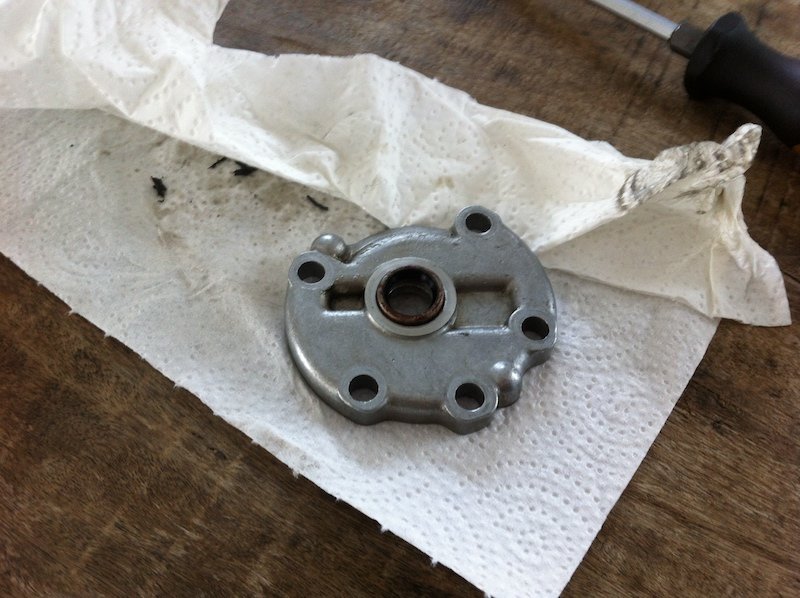

ich hab mal ein Bild gemacht damals bei meiner Ölpumpenberingung. Das Bild zeigt den alten Simmering.
Vielleicht hilfts dir.

Immer nur auf die Kassette schlagen, nie auf die Lippen, dann ists richtig rum.
Im Bild der VR zwar zu sehen , aber schwer.

Kanns auch nicht richtig erkennen, aber schätze mal, ist falsch rum auf dem Bild.

ist wirklich schwer zu erkennen, also die Kasette schaut raus, Lippen sind unten.
Oder anders gesagt:nie auf die Lippen schlagen denn das tut auch im wahren Leben weh.
War also richtig rum, ufffffffff.....

Bei dem Deckel auf dem Bild bin ich mir ziemlich sicher, dass er so rein gehört.
Es geht eher um die andere Seite. Dort würde man den Simmerringe eben mit Lippe nach aussen einbauen wenn man ihndurch klopfen auf die Rundung (Kassette?) einbringt.
Ich habe eine passende Nuss um den Simmerring problemlos in beide Richtungen einzubringen, treffe beim reinklopfen nie die Lippen innen.
