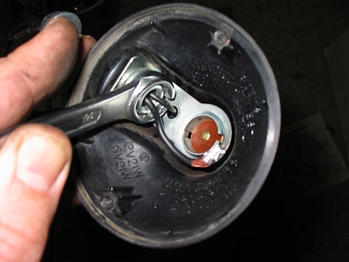

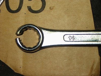

Re: Standlicht/Rücklicht blinkt abwechselnd mit Blinker
Servus,
ich grab mal was hier aus dem Forum aus:
https://www.xt500.org/68eustw03ihkmsez/ ... 386&p=2693
Und noch zwei Bilder:
https://www.xt500.org/68eustw03ihkmsez/ ... =2&t=11782Auch wenn die Blinker an ihrer Verschraubung mit dem Motorrad zusätzlich über Kabel an Masse (Kabelbaum) gelegt werden, ist das nur die halbe Miete. Man erspart sich zwar die Übergangswiderstände von der Verschraubung und evt dem Übergang Gepäckträger - Rahmen - Batterie, aber das Problem liegt oft woanders.
Ich hatte neulich einen besonders hartnäckigen Fall von Blinkersterben: mechanisch (Blinker drehte sich immer nach unten) und elektrisch (blinkte nicht). Dann reichte es mir und ich hab das Messer angesetzt und den Gummiarm aufgeschnitten. Da war mir dann alles klar.
Das schaut so aus:
Die Lampen-Fassung ist an einen Gewindestift verschraubt.
Der Gewindestift ist an eine Stahl-Spiralfeder verschraubt.
Die Stahl-Spiralfeder ist an einen weiteren Gewindestift verschraubt.
Der weitere Stahl-Gewindestift ist mit dem Mopped verschraubt.
ergibt: 4 x Übergangswiderstand, und das bei serienmäßigen 6 Volt!!!
Das hamse wohl den Lehrling entwickeln lassen!
Also: Masseleitung an der Fassung anlöten und durch den Blinker nach außen ziehen, alles andere sind halbe Sachen.
der Test ist simpel: ein Stück Kabel an Lampenfassung und Batteriemasse halten, dann sollte es blinken wie es soll.Abhilfe siehe oberhalb, noch besser aber ein Massekabel nachrüsten das bis zur Lampenfassung geht. Die Blinker haben die Masse über eine Stahlfeder (damit die Blinker federn können) und die ist zweimal genietet, wenn es da beginnt zu wackeln oder zu gammeln dann blinkt es nicht mehr.
