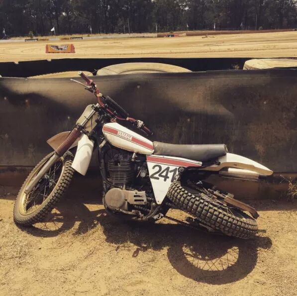

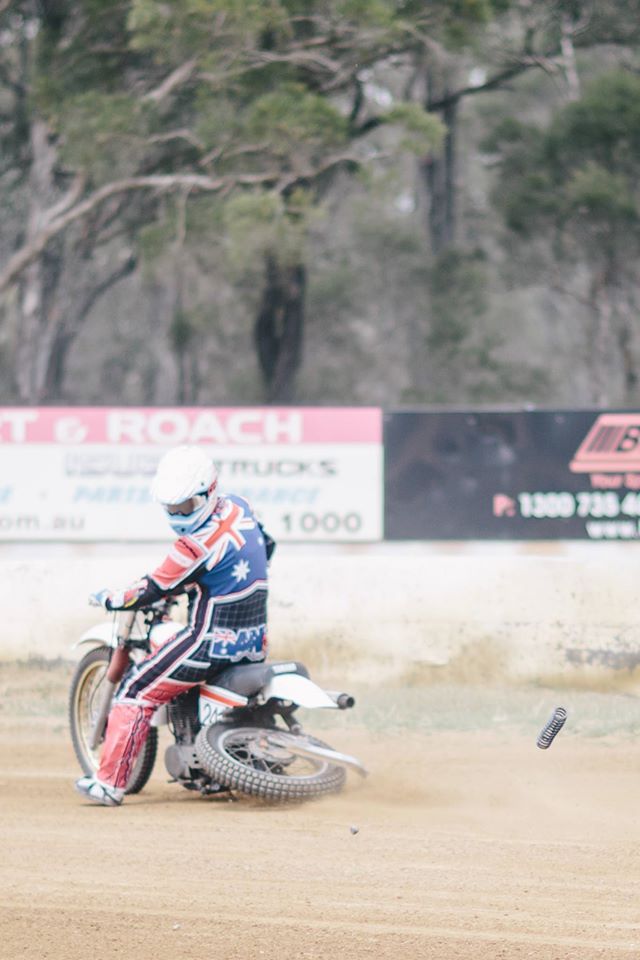

Knack da war die Schwinge ab

Merke: Alu ist nicht dauerfest...

Da kriegt der Begriff "Sprungfeder" ne ganz neue Bedeutung.
Aber die Kette hält noch...

Also:Merke: Alu ist nicht dauerfest...
Alleine das würde mich davon abhalten, an tragenden Fahrwerkteilen Alu zu verwenden.
Wenn man das zumindest in den Bereich von dauerfest treiben wollte, ist der Gewichtsvorteil fast schon wieder hin.
Das gilt für fast alle Aluschwingen, bei Crossern im Besonderen. Da sollte halt nach einer gewissen Laufstrecke, je nach Härteprofil schlicht verschrottet und neu verbaut werden. Im Hobbybereich sollte man sich nach Stahlschwingen umsehen.

mit Verlaub, aber was für'n Quatsch ist das denn...Das gilt für fast alle Aluschwingen, bei Crossern im Besonderen. Da sollte halt nach einer gewissen Laufstrecke, je nach Härteprofil schlicht verschrottet und neu verbaut werden. Im Hobbybereich sollte man sich nach Stahlschwingen umsehen.

Mich würde viel mehr die Kluft des australischen (?) Fahrers interessieren- sind das nicht typische
Speedwayklamotten? Wiesoweshalbwarum soetwas auf ner HL? Promi-Rennen? Evil-Knievel-Reinkarnation?

Spielt keine Rolle, is aber auch keine HL ...

Doch, 64, es spielt eine Rolle, weil der Fahrer vllt Aufschluss gibt über das, was vor dem Bruch geschah- wie TTGeorg schon schrieb.

Das ist aber mit Verlaub mittlerweile absoluter Stand der Technik..........
Ich kann mich noch an das Geschrei erinnern als Honda den ersten Alurahmen im Motocross rausbrachte "...das kann doch garnicht halten....lass die Dinger mal 5 Jahre alt sein .....Alu wird weich.....usw usw ".
Und was ist passiert ? Garnix , zumindest nicht mehr als bei Stahlbauteilen.
Ich würde wetten daß auf dem Bild irgendwas selbergebratenes gebrochen ist zumal das ja auf einem Flattrack- oder Speedwaykurs ist wo die Belastung ja viel geringer ist.
