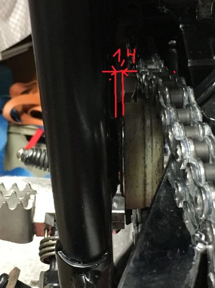

Zudem habe ich anschließend Spiel zwischen Rahmen und Schwinge. Bild im Anhang.
Habe ich hier eine Scheibe vergessen die es bei mir nicht gab oder muss so ein Spiel selbst ausdistanziert werden?
Reicht es eine Scheibe auf einer Seite zwischenzulegen oder muss es von beiden Seiten gleichmäßig erfolgen?

...die Lagerung der Schwinge ist ziemlich bescheiden, da zwischen den Lagern keine Distanz vorgesehen ist. Ich würde auf jeden Fall eine Distanzhülse zwischen die beiden Kegelrollenlager einbauen. Ausdistanzieren des Spalts idealerweise nach Kettenflucht, aber wahrscheinlich relativ egal...bei meiner Kombi wars nicht nötig.

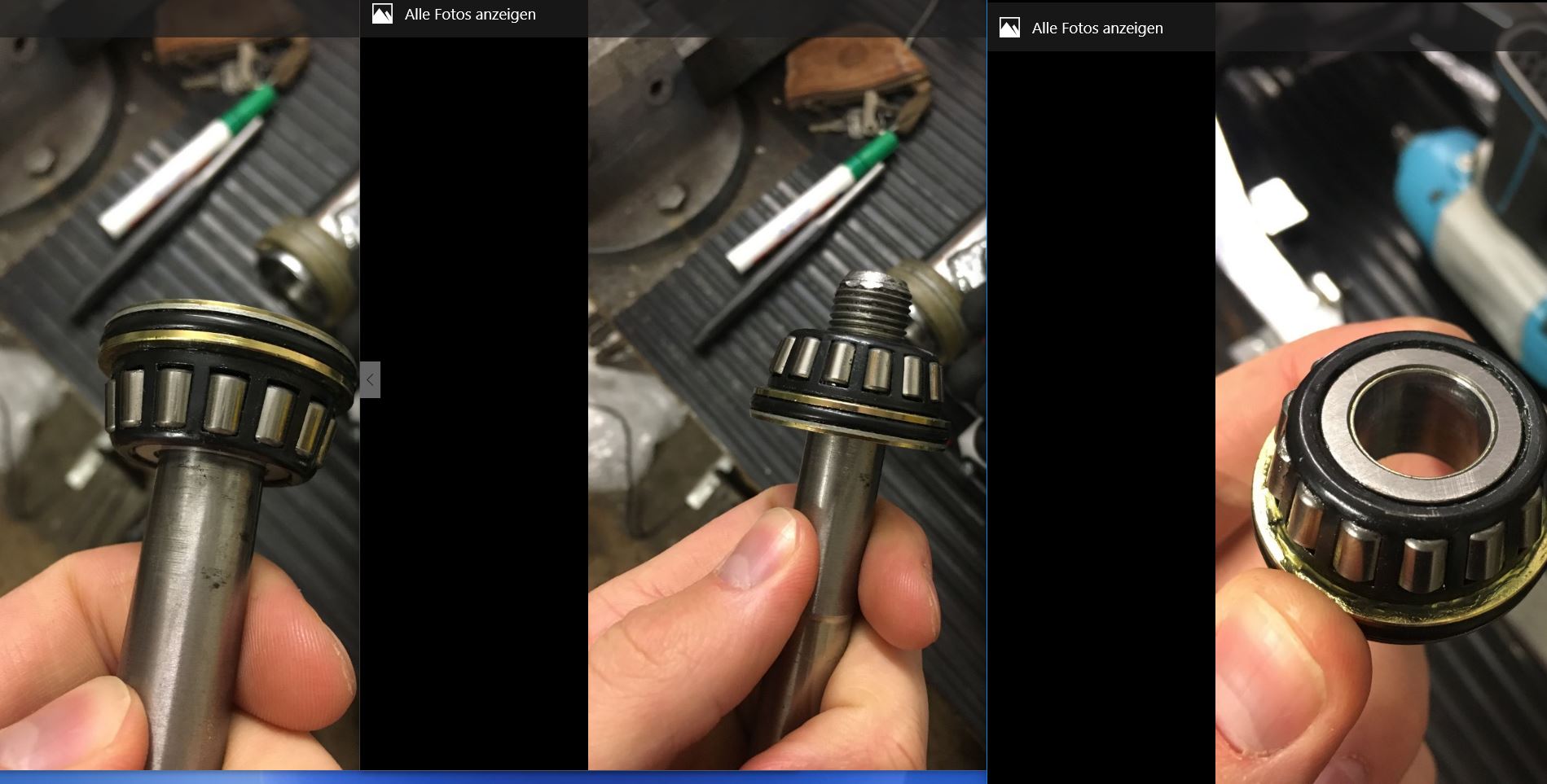

hier mal ein Bild von dem Träger und wie weit sich die Achse durch stecken lässt.

Das selbe Drehteil wie bei dir. Ich hab mal gemessen, Drehteil innen 16,0 mm, Achse aber ne gebrauchte gute, 15,9 mm.
Geht sehr leicht und sauber durchzuschieben,wie es sein muss.
Ich würde keine Distanzhülse rein bauen, weil du dann das Kegelrollen Lager nicht mehr nachspannen kannst.
Die zieht man ja mit ein wenig Gefühl an. :)
Macht man ja beim Steuerkopf an der Gabel auch nicht. Das Spiel seitlich würd ich mit den Pass Scheiben von z. B. KEDO 0,1 mm dick 0,95 € Katalogseite 226 ausgleichen.
...genau so! :ja:
...der Vergleich hinkt etwas.
Am Steuerkopf stellt man das Spiel bzw. eine leichte Vorspannung der Lagerung ein, soweit gehe ich mit.
Die Gabel ist jedoch fest mit dem Steuerrohr verbunden, an der unteren Gabelbrücke meist eingeschrumpft, oben meist geklemmt.
Bei der K&J-Schwinge übernimmt die Schwingenachse beide Aufgaben, was aus meiner Sicht auch der "Pferdefuß" an der Sache ist. Klemmt man die Schwinge sicher zwischen dem Rahmen ein, ist die Kegelrollenlagerung viel zu fest vorgespannt, ... stimmt die Vorspannung am Lager, kann sich die Schwinge relativ zum Rahmen bewegen.
Mit einem Distanzrohr kann man die Vorspannung der Lagerung einstellen und die Vorspannkraft der Schwingenachse so groß wählen, dass die Klemmung im Rahmen ausreichend ist. Das Distanzrohr in meiner Schwinge ist einstellbar, also ähnlich wie am Steuerrohr. Man könnte also auch nachstellen, was jedoch bislang nicht notwendig war während etwa 60 000 km.
Die mit Gefühl angezogene Kegelrollenlagerung an der Schwinge verhält sich etwa so, wie wenn man am Steuerkopf die tangentiale Klemmung und die Zentrale Schraube nur locker anzieht, ...da entsteht immer etwas Relativbewegung, was einem präzisen Fahrverhalten nicht zuträglich ist.
Ein zweiter Verglcich ist die Hinterachsklemmung, würde man hier die Hülse zwischen den Radlagern weglassen, würden entweder die Lager schnell verschleißen, da die notwendige Klemmkraft zwischen Schwinge und Radnabe zu groß für die Lager ist, oder das Ganze würde sich unter Last immer bewegen.
Ich hoffe ich habe den Sinn der Hülse verständlich erklären können, ... ;D
...genau so! :ja:

Ok, mein Innenmaß liegt ca bei 15,95mm ist wohl unrund, lässt sich schwer messen.
Werde es die Woche auf der Arbeit mal auf 16mm aufreiben und dann mal schauen ob die Achse besser passt.
