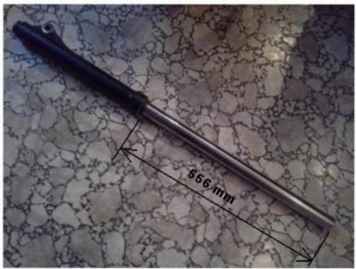

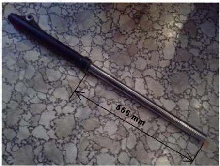

Hast du mal ein Bild davon? 10-15 cm oben raus ist schon ein wenig heftig...!Hallo Andre,

Hallo Lippi,
die Originallänge kann ich zur Zeit nicht messen weil die XT mit der Originalgabel zu weit weg Garagiert ist.
