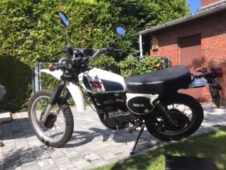

1U6 * HH-XT 83 * fast orischinal
1U6 * HH-XT 86 * 1978 Design

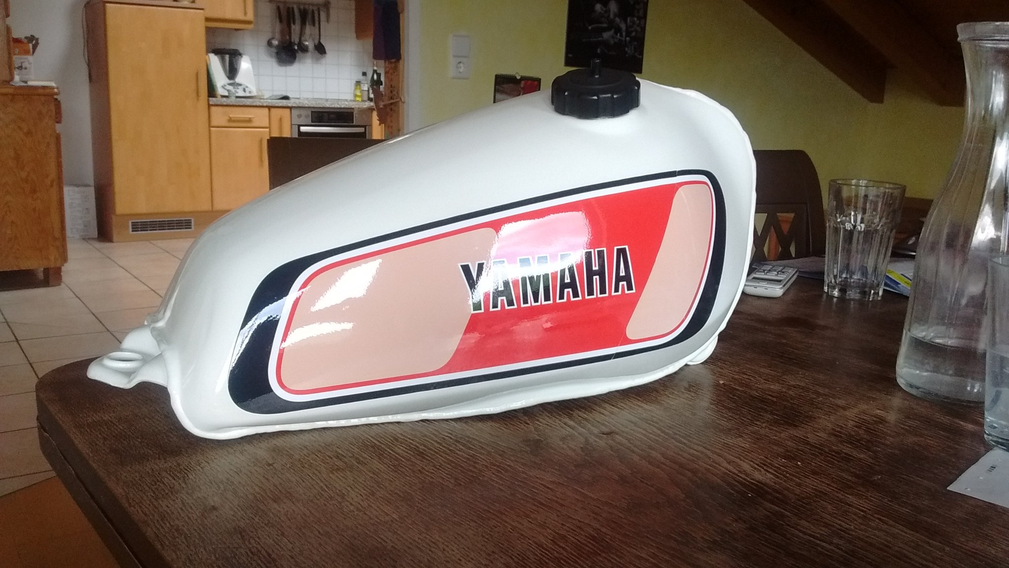

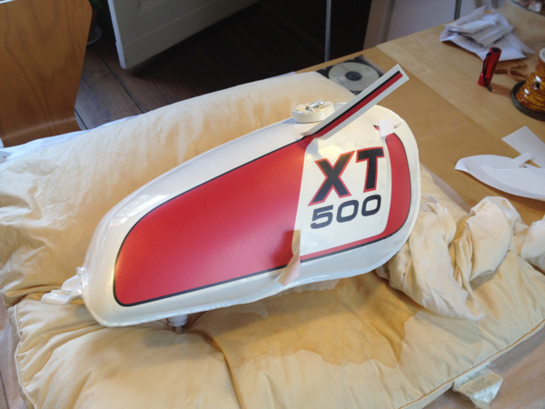

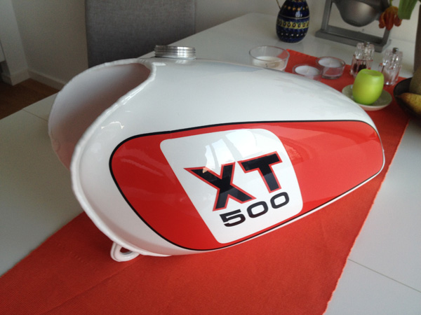

Hallo Claus,
genau das habe ich gemacht.
78 Dekor auf Alutank.
Es war kein Problem.
Den Tank lackieren, dann mit Wasser vollflächig benetzen, das Dekor vorsichtig auflegen, in die richtige Position schieben und dann das Wasser vorsichtig und mit Geduld von der Mitte des Dekors nach außen heraus streichen. Wenn alles sitzt, Tank transparent lackieren.
Micha
Micha

Re: Tankdekor
Sieht verdammt lecker aus
Gute Arbeit.
Gruß, Markus
Gruß, Markus

ich möchte mal den akten Fred aufwärmen.
Ich will ein 79 Dekor von KEdo aufkleben.
Nur bin ich mir trotz gelesener Anleitung unschlüssig wie ich vorgehen soll. Der Aufkleber löst sich sehr easy von dem weißen Träger aber sehr schwer von der dicken Klarsichtfolie. Ein Positionieren am Tank und dann ablösen der dicken Klarsichtfolie ist nach Probe mit dem Kleinen " Ölaufkleber " nach meiner Einschätzung nicht praktikabel, weil ich keinen " Formschluss" zum Tank hinbekomme, der genügend Halt bietet und die Dicke Folie abzuziehen.
Wer hat das schon hintersich - und verrät mir, wie ers gemacht hat?

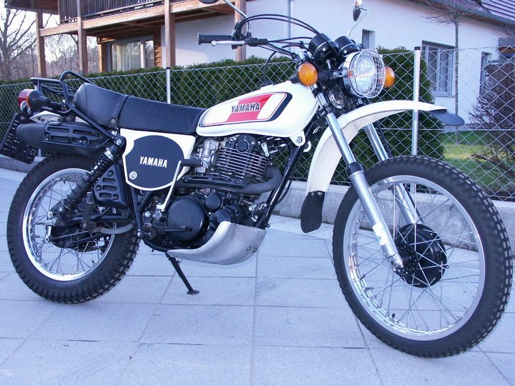

Mich würde ein Bild mit verbautem Tank interessieren. Das 78er-Dekor wäre auch mein Fave.

...ich sehe das Problem nicht?
Dekor mit Trägerfolie positionieren, dann die transparente Trägerfolie abziehen, ist fummelig ...

Ich bekomme die Trägerfolie kaum ab, ohne den Aufkleber zu zerstören,. An den dünnen Stellen zieht er sich aus der Form.
Mit Folie kann ich ihn an meinem Akutank auf
Grund der Wölbung auchh nicht faltenfrei positionieren.
Nur am Rande: wg Beulenpest habe ich den Tank weiß lackiert und wollte das 79 er Dekor.
Insbesondere das kleine Xt 500 Logo ist bei den Zahlen so filigran .
Wenn es am Tank positioniert ist muss es dann richtig auf ihm festkleben um die Trägerfolie abzubekommen , denn letztere "bappt" wie Sau
auf dem armen Aufkleber

Re: Tankdekor
Hört sich fies an...
Ich denke aber auch jedes Mal, dass es nicht klappt....und irgendwie geht es dann doch.
Nachdem der Kleber positioniert ist, fange ich von einer "sicheren" Seite her an, den Kleber fest zu rakeln und die Folie abzuziehen. An den heiklen Stellen braucht's wahnsinnige Geduld, sprich da, wo eben das Dekor mit Folie nicht schön liegt.
In der Ruhe liegt die Kraft bei dieser Sch...arbeit.

Genau wie's Mambu schrub! + [plus] Wärme! Fön mit Gefühl verwenden. Dann wird alles a bissl flexibler und an den Rundungen gut anzupassen.

Mein Tip :
Man muß die Dekore 76-79 in der Höhe und Länge kleiner machen, damit sie besser auf die Tanks ab 80 passen !
Mach ich immer so !

Darf ich mal fragen ob Du das hinbekommen hast, ich hab demnächst das selbe vor.Ich bekomme die Trägerfolie kaum ab, ohne den Aufkleber zu zerstören,. An den dünnen Stellen zieht er sich aus der Form.

Ja, aber ich bin mit dem Ergebnis nicht ganz zufrieden
Beim genauen Hinsehen erkannt man, wo das Dekor beim Ablösen gerissen ist.
Von der Weite ist es o.k.
Bilder folgen noch- dauert Urlaubsbedingt noch etwas

mal nen kleines Update,
ich habe jetzt auch meinen Tank neu mit dekoren beklebt. mit meiner Arbeit bin ich ganz zufrieden, fürs erste mal okay.
Leider meinte der Lackierer er muss das Dekor anschleifen bevor es mit Klarlack lackiert, bei genauem hinsehen sieht man nun leider die Schleifspuren.....

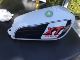

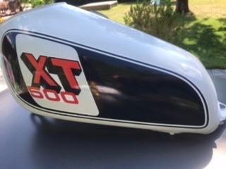

Ich hoffe es klappt mit Bilder hochladen.
- Dateianhänge
- 3AD6B4E5-4BF0-4A5A-81AC-B2E0765BD95C.jpeg (39.95 KiB) 6531 mal betrachtet
- 1F2665DA-B151-40E2-9D8D-2E0D544F4992.jpeg (24.72 KiB) 6531 mal betrachtet
- 9C6FA02D-74E0-471C-81FB-0C5B101C8763.jpeg (21.8 KiB) 6531 mal betrachtet
