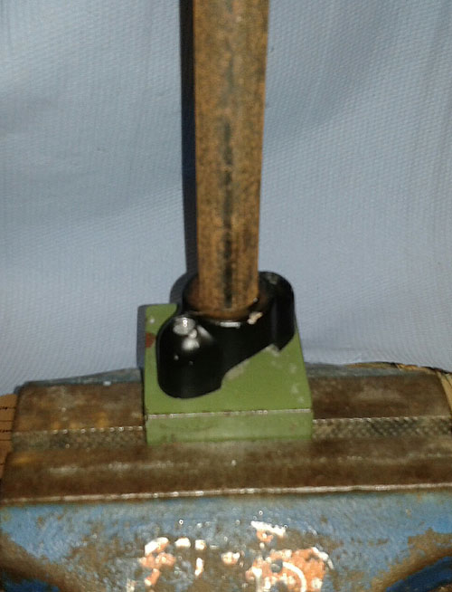

gestern habe ich mich einmal mit dem Richten von Lenkeraufnahmen beschäftigt.
Wer musste sie nicht schon einmal tauschen, nachdem er gestürtzt ist, oder die XT umgekippt ist.
Ich war erstaunt, wie einfach das geht.

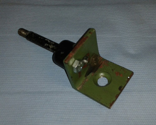

Man nehme einen stabilen Winkel und bohre zwei Löcher im Abstand der Lenkeraufnahmen hinein.
Lenkeraufnahme mit ausreichend langen Schrauben festschrauben.

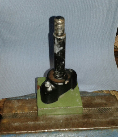

Nun das ganze in einen Schraubstock fest einspannen.
Mit einem Rohr kann nun die Lenkeraufnahme gerichtet werden.
Mir war wichtig, dass das Rohr möglichst knapp über die Lenkeraufnahme passt,
damit beim Biegen das Gewinde nicht beschädigt wird.
Es geht echt einfach zu richten!
Viel Spaß dabei!

@Blanke: Nee, das ist vergossen oder verklebt. Aber Du würdest Dich wundern, wie leicht das zu biegen geht. Da hat man keine Angst, dass das bricht. Das ist echt weich. Wenn man natürlich Maschinenbau studiert hat, dann kann man das nicht machen, dann muß man das neu kaufen

Wenn man Maschbau studiert hat hatte man das Thema Biegewechselfestigkeit und Werkstoffkunde!
Ich rate jedem ab da wild zu biegen.
Haben wir in der Jugend mangels Masse (Moneten) auch gemacht. Ich kann mich an einen Fall erinnern wo jemand dann während der Fahrt den Lenker dann lose in der Hand hatte...
Zu oft gebogen und kleiner Ruß der sich dann durch die Vibrationen und Kräfte am Lenker fortsetzt.
Ergo Sum: Als Notbehelf unterwegs ja. Aber Zuhause:TAUSCHEN!
Nicht das jemand sagt ich habe Ihn nicht gewarnt😏

Ansonsten teile ich die Ansicht des Reichsbedenkenträgers nur teilweise. Selbst in der Luftfahrt ist es zulässig, verbogene Stahlteile wieder gerade zu biegen, solange man weiß was man tut, und das Ergebnis überprüft.(Rissprüfung) Und bei dem Bauernstahl der Lenkerhalterung seh ich das ziemlich entspannt, wenns nicht grad 90° verbogen war, zumal man zwei von den Dingern hat.

Ohne zu wissen, was das für ein Stahl ist, teile ich die Meinung von Hans und sehe das sehr entspannt bei dem Teil. Da ich auch schon einige dieser Teile gerade gebogen habe, ist meine Erfahrung die, dass es sich um einen sehr zähen Stahl mit großer Bruchdehnung handeln muss. Diese Tatsache beinhaltet, dass erstens nur bei heftigen Deformationen oder mehrmaligem Geradebiegen ein Riss entsteht und zweitens dieser Riss bei den auftetenden Kräften bzw. Vibs, nicht so stark zum Fortschreiten neigt....
Klar, das ist kein Freifahrschein für wildes Biegen an diesem Teil, aber man kann sowas schon mal ohne Gewissensbisse richten.

Da ich nicht unbegründet vermute, daß es sich um Baustahl (ST37x ) handelt ist eine rissfreie Biegung unschädlich zurück zu biegen. Alles Andere hat mit Werkstoffkunde nix zum tun.
Da vertraue ich den Yam Ingenieuren zu wissen, was sie tun. Die Karren sind ja auch in die USA geliefert worden.
Nur KTM hat an Alubauteilen echte Fehler verbaut, die ich als Anwalt bei einem verunfallten Fahrer schnell einklagen würde.
Merke: ALU ist nie Dauerfest. Verbogener Stahl in gewissen Grenzen schon.
