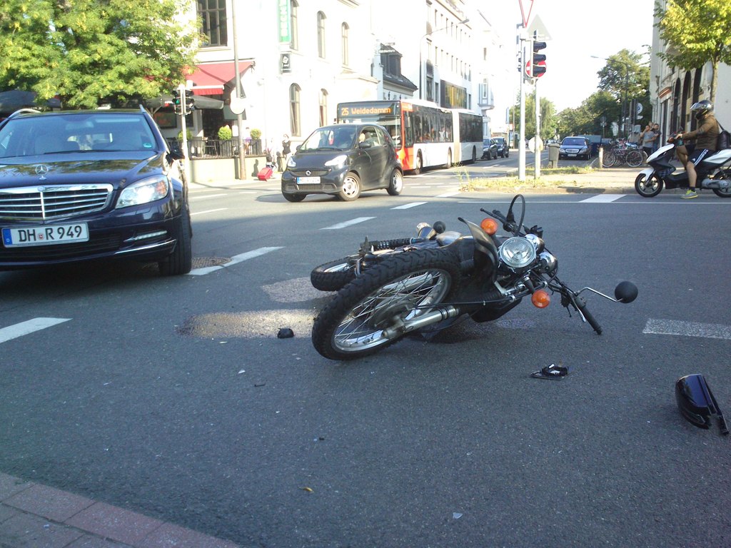

ein sonniger Nachmittag, noch mal eben in die Stadt was erledigen. Zweispurige Einbahnstraße...alles ist schön..komme auf ein Kreuzung zu, dort stehen 2 Autos auf der rechten Spur und wollen rechts abbiegen...bis es sich einer anders überlegt und auf einmal doch nach links weg will, tja und dann kam ich. Trotz Vollbremsung bin ich ihm dann in die Fahrertür rein, hab mich einmal angelehnt(unsanft) in Gedanken ihm mitgeteilt was er für ein Ar..loch sei um mich den leider etwas unsanft auf meinen Allerwertesten zu setzen...nun gut. Ab ins Krkh zum röntgen, zum Glück wurde nix gefunden. Ich wollte auch nur noch nach Hause und ein Bier auf den Schock trinken :mrgreen: .
Tja das Motorrad hat auf den ersten Blick nicht viel abbekommen. Standrohre werden wohl neu müssen, Lenkeraufnahme und Lenker und ein paar andere Kleinigkeiten. Hier meine Frage, was muss erfahrungsgemäß noch genau begutachtet werden.
Ach ja, die Rennleitung hat mir vor Ort noch mitgeteilt, das der andere auf jeden Fall Schuld hat. Da würden 5 KmH mehr oder weniger nicht die Rolle spielen, das hätte nur meinen Einschlagpunkt leicht verändert...nun gut, waren sehr nett die beiden Jungen Burschen...ich bin mit meinem Treffpunkt auch zufrieden...schön mittig in die Tür, weit weg von den harten Karosseriesäulen.
Ich bin nun mal gespannt, was der Gutachter sagt.

Schau Dir noch den Rahmen am Steuerkopf an, ob da Lackabplatzer oder Stauchungen sind. Und das VR würd ich auch mal ausbauen und auf Höhenschlag testen.
Weise den Gutachter ruhig auf die Marktsituation und Preise schöner XTs hin. Nicht, dass der noch nen wirtschaftlichen Totalschaden draus macht...
Gefällt mir, dass Du dem Benz den Außenspiegel abgerissen hast. So wie der/die fährt, benutzt er/sie den ja eh nicht...
Hauptsache, die Knochen sind heil!

Gut das Dir nicht mehr passiert ist. Ich sehe es wie der Merry, sensibilisiere den Gutachter für die XT. Bei dem geschilderten Unfallhergang, glaube ich nicht, daß der Rahmen was abbekommen hat. Die von Dir angesprochenen Teile wohl schon eher.

ich hab den Gutachter schon darauf hingewiesen, dass er sich mal die Preise im Netz anschauen soll mein Tipp lag bei 3,5 aufwärts...mal sehen was er schreibt...
An den Steuerkopf hab ich auch gedacht, Problem ist nur, dass der Rahmen gepulvert ist...man lernt nie aus...aber an den Lenkanschlägen konnte ich noch nix feststellen und die Flucht Hinterrad-Vorderrad sah bei einem flüchtigen Blick auch i.O. aus...heißt erst wohl erst mal abwarten, noch steht die Kiste beim Abschlepp unternehmen...
Ja, und den Rückspiegel, den hätte ich ihm wohl im nachhinein auch abtreten können, aber der war ja schon ab ;-)

Was an der Huddel defekt ist, soll der Gutachter mal schätzen. Wir werden hören, was ihm dazu einfiel. Bei meiner SR mit Sturz wg. Vorfahrtsmissachtung im Kreisverkehr wurde recht kulant geschätzt.
Du hast Dir hoffentlich einen Anwalt genommen und hast Dokumentation von der Klinik, denn auch blaue Flecken und zerkratzte Motorrradklamotten sind erstattungspflichtig. Die Kosten für den Advokaten trägt bei der Sachlage eh die gegnerische Versicherung, der er wegen blauer Flecken und einem neuen Helm samt Klamotten hinterher rennt und nicht Du.

Wie Rei schon sagt. Auf jedenfall auch blaue Flecken und Krankmeldung etc. holen.
Schleudertrauma ist meist immer der Fall. (geringe Schmerzen im Genick reichen da schon aus)
Bei mir kam erst eien Tag später der Schmerz in der Hand. Musste zum BG-arzt wegen Wegeunfall von der Arbeit. Auch Wichtig.
Dann hatte ich nen Dekra-Gutachter spezialisiert auf Oldtimer. Der war echt gut. Vorteil war auch, dass er früher mal selbst XT gefahren ist.
Meine Karre sah vorher schon nicht so dolle aus und dann habe ich 2800€ bekommen. Mit vermerk auf Wirtsch. Totalschaden. Fand ich ok, denn mich hat die karre damals (vor 2 Jahren) nur 1900€ gekostet.
Alle Kratzer an der Karre angeben. Sofern sie von dem Unfall stammen "könnten"!
Auch wie Rei sagt. Helm, Handschuhe etc. angeben. Ein Kratzer am Helm reicht aus für einen neuen. Der könnte dann nämlich spannungen bekommen und beim nächsten Crash nicht so schützen wie er eigentlich sollte.

...Zwischenstand sieht so aus, der Gutachter würfelt noch die Zahlen aus und der RA hat mit der Schreiberei angefangen. Netter Typ im übrigengen (schreibt die Rechtstipps in der BMA). Nun hat er mir geraten, das Motorrad wegen dem zu erwartendem wirtschaftlichen Totalschaden abzumelden. Da komme ich nicht so richtig mit klar, was meint ihr dazu bzw. wie sind eure Erfahrungen diesbezüglich mit den Versicherungen.

(...)Nun hat er mir geraten, das Motorrad wegen dem zu erwartendem wirtschaftlichen Totalschaden abzumelden. Da komme ich nicht so richtig mit klar, was meint ihr dazu bzw. wie sind eure Erfahrungen diesbezüglich mit den Versicherungen.
Moin Bernhard,
willkommen im Club der Vergänglichen! ;-) Schön, dass es vergleichsweise glimpflich ausging.
Was dein Anwalt meint, klingt in meinen Ohren nicht plausibel. Denn erst wenn der Gutachter das Gutachten fertig hat und das Ergebnis "Wirtschaftlicher Totalschaden" lautet, kannst du es wissen. Und dann ist es dir immer noch überlassen, ob du den Bock abmeldest oder nicht. Was die Strategie angeht, hat das keinen Einfluss. Vermutlich rät er dir dazu, weil du dann sogleich Geld sparen Kannst (Versicherung + KFZ-Steuer).
Ich habe trotz wirtsch. Totalschaden meine XT angemeldet gelassen, weil recht schnell klar war, dass ich dennoch den Reparaturweg wähle (Wiederbeschaffungswert X 1,3 (130 %) und da wäre mir die Ab- und Anmelderei einfach zu lästig gewesen.
Grundsätzliches Problem ist übrigens, dass die Versicherungen mit so einem alten Fahrzeug wenig anfangen können (steht ja nicht mal in der Schwacke-Liste) und den gutachterlichen Wiederbeschaffungswert immer anzweifeln, weil der natürlich ziemlich hoch ist (der aktuelle XT500-Markt ist ja hochpreisig geworden, wenn's um gute Stücke geht).
Hatte deshalb lange Ärger, Gegengutachten seitens der Versicherung etc. ...
