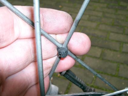

Um den Speichenrädern mehr Stabilität zu geben kann man die Kreuzpunkte der Speichen mit Kabelbinder verbinden. Kaum zu glauben aber das bringt eine ganze Menge. Angenehmer Nebeneffekt ist, dass bei einem Speichenbruch immer das längere Ende festgehalten wird und somit keinen weiteren Schaden anrichten kann.

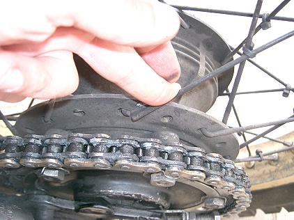

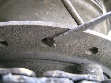

Nochmal zum Thema:
Muß die nächsten Tage zum TÜV mit der XT von meinem Weggefährten Andreas. Bei der Durchsicht ist mir eine gebrochene Speiche aufgefallen, war kaum zu sehen.
Die Speichen waren an den Kreuzpunkten mit Kabelbinder verbunden. Gott sei dank muss man in diesem Fall sagen. Sonst hätte das lange Ende sicher unkontolliert Purzelbäume geschlagen im Rad und u.U. viel Schaden angerichtet.

Der Tip mit den Kabelbindern als Sicherung ist wirklich sinnvoll bei Speichenbrüchen. Dadurch wird das Verhaken mit Teilen verhindert und das Durchstechen des Schlauchen mit sofortigem Druckverlußt. Ein Durschuss des Schlauchs durch eine Speiche ist mir vor vielen Jahren mal mit einer XL350 am Vorderrad auf der Autobahn passiert. War kein Spaß und ohne etwas Geländeerfahrung wäre ich sicher abgeflogen.Um den Speichenrädern mehr Stabilität zu geben kann man die Kreuzpunkte der Speichen mit Kabelbinder verbinden. Kaum zu glauben aber das bringt eine ganze Menge. Angenehmer Nebeneffekt ist, dass bei einem Speichenbruch immer das längere Ende festgehalten wird und somit keinen weiteren Schaden anrichten kann.
Aber:
1. mit Kabelbinder übersieht man schnell und u.U. für lange Zeit einen Speichenbruch. Ergo gewissenhaft kontrollierne!
2. die Versteifung des Rades durch Kabelbinder kann man vergessen, da passiert gar nichts. Alle im Speichenrad angreifenden Kräfte ergeben in der Speiche eine Längenänderung mit entsprechender Änderung der Zugkraft. An den Kreuzungspunkten verschieben sich die Speichen gegeneinander, aber nur sehr wenig. Das hält kein Kabelbinder dieser Welt. Dieses Gerücht kommt wohl, da bei Bahnrennrädern die Kreuzungspunkte der Speichen mit Draht umwickelt und anschließend verlötet werden(wurden). Das Versteift dann wirklich.
3. Im Zusammenhang mit Rädern möchte ich vor der Unsitte warnen, an Stelle der Felgenbänder Gewebeband zu kleben. Das macht im Motocross Sinn, wenn alle paar Wochen oder Monate der Reifen gewechselt wird und Schäden am Band auffallen. Am Straßenmotorrad wo das Band u.U. viele Jahre drin ist und altert, scheuert das Band dann am Nippel durch, besonders wenn man die Nippel nachzieht. Dann reißt es ein. Ist mir auch schon passiert und der Nippel lag frei.

Ich glaube das wird ein wenig überschätzt, sowohl was die Steifigkeit als auch was die möglichen Schäden angeht.
Ich hatte schon einige gerissene Speichen, aber noch nir irgendeinen Schaden deswegen am Schlauch oder Fahrwerk.
Sinn würde ich nur bei Geradspeichen sehen die sonst in der Nabe (Bremstrommel) verschwinden können, wie beispielsweise bei MZ.
Ansonsten kenn ich das eher von Vorkriegern, dass man die Kreuzungs-Drahtbinderei gegen vibrationsbedingstes Speichenreissen propagierte (schreibt zumindest Hertweck) - aber das waren deutlich andere Voraussetzungen, sowohl von der Federung als auch von Speichenmaterial und Straßenverhältnissen her ...

Am Hinerrad hatte ich sowas wie oben auf den Fotos zu sehen schon öfters, da ist nie was passiert.
Daher: SCHADEN tut die Drahtumwicklung sicherlich nicht.
Die Steifigkeit wird sie bei so kurzspeichigen und schräg verspeichten Rädern wie den Unsrigen aber sicherlich NICHT messbar verbessern.
