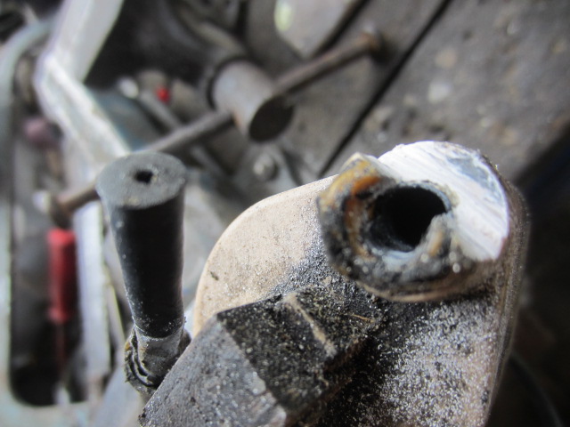

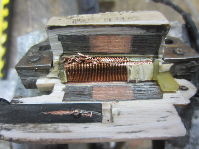

hallo.
wer es immer schon wissen wollte, sich aber nie getraut hat...
sehr schön zu sehen, die beiden wicklungen..
der vorbesitzer dieser spule durfte sein moped 5 km schön im sonnenschein zu mir in die werkstatt schieben...
schöne grüsse, kostja

Kann man ein neues Zündkabel an der Spule befestigen? Gruß ags
- sCHLOMOMANDEL
- Beiträge: 353
Re: der Pudels (zündspuls) Kern.
hallo.
also kabel ließ sich mit plop! rausziehen.
unten ist ein stift, der piekt wennmansowill in den kabelkern.
liesse , vorrausgesetzt der rest ist ok,eine reparatur zu, aber eine 30 jahre alte spule verbauen, ich weiß ja nicht.
aber ich habs auch schon gemacht.
die nachgefertigten zündspulen sind ihr geld eigentlich wert, aber 1 kaputte neue hatte ich auch schon, was
im verhältnis gesehen wieder viel ist.

Ich Versuch das mal.
Gruß und vielen Dank!
