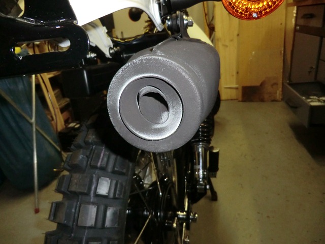

In Verbindung mit dem Link zu dem Schnittbild von Frank hilft das hoffentlich
Beste Grüße
Hermann

Danke für das super Bild, ist das Endstück denn angeschweißt oder ist der Ring irgendwie verschraubt?
So wie ich das sehe geht aus der Abschlusskappe noch ein kurzes abgewinkeltes Rohr heraus oder ?
Gruß und vielen Dank nochmal
Idefix
Beiträge: 312
Re: Auspuff 79er Importmodell
Beitragvon Idefix » Fr Dez 14, 2012 15:14

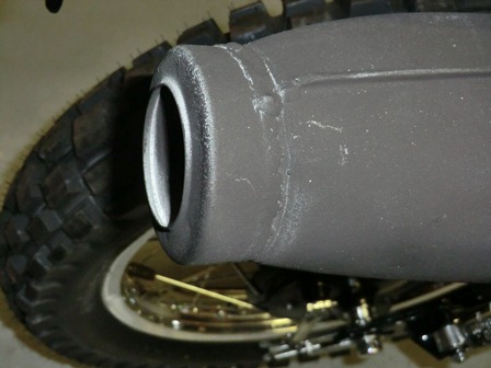

Hallo Karlheinz,
das Endstück ist angeschweißt:
Das mit dem Röhrchen siehst Du richtig. Es ist auch auf den Schnittzeichnungen von Frank zu sehen und verläuft von oben/innen nach unten/außen (ich nehme an, um die Abgase am Kennzeichen vorbei zu lenken)
VG
Hermann
