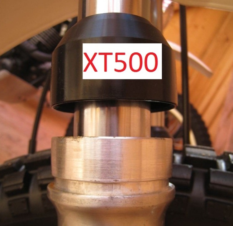

Hier die Vermessungsdaten :
XT500, 1976
Standrohr d=36mm
Gabelhülsen d=56mm
( unter der Gummikappe )
Bundhöhe bis zum Ansatz h=22mm

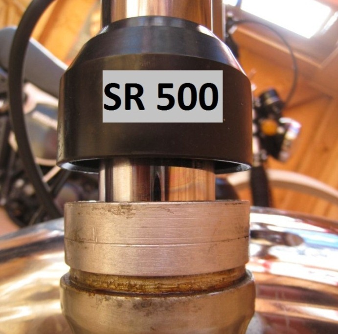

SR500
Standrohr d=35mm
Gabelhülsen d=55mm

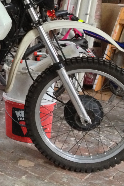

Das sieht dann so aus.
Geht ein bischen schwer drauf paßt sich aber mit der Zeit sehr gut an, und ist nur für den sehr gut geübten Blick zu erkennen.
