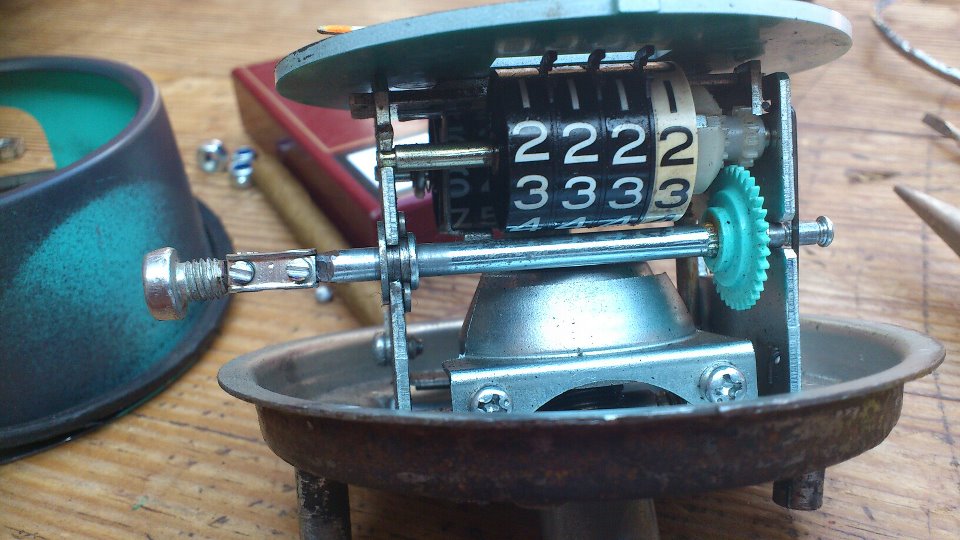

Hello !
Bitte um Eure Hilfe!
1. Den Rückstellknopf hab ich gerade verlegt..
2. Die Welle ist super plan gebrochen
3. Aufbohren möglich ?
4. Aussengewinde ?
5. Vergiss es - wen interessieren die Kilometer?
6. andere Ideen ?
Danke

der XTom hat das mal ganz gut dokumentiert.
http://www.xt-500.de/technik/tacho/tacho.html
Gruss Struppi

Beitragvon krsztof » Mi Aug 01, 2012 14:40
lusterklemme sehr cool .. perfekt - danke
ergebnis folgt

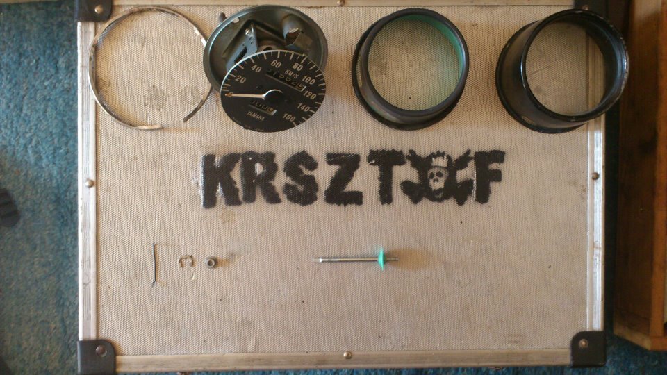

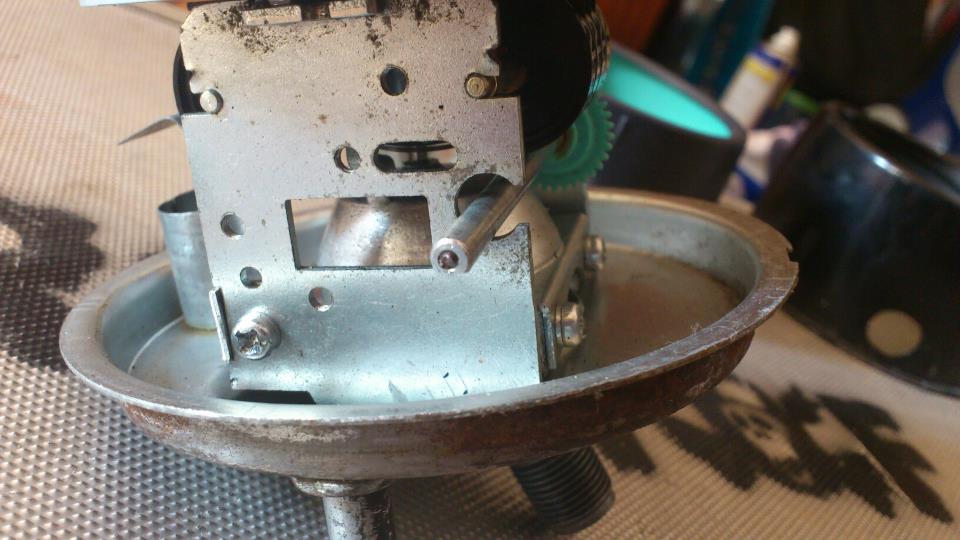

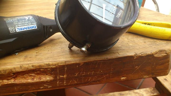

Beitragvon krsztof » Do Aug 09, 2012 7:26
hier der zwischenstand--- endergebnis leider noch nicht verfügbar,
da der chromring etwas mitgenommen ist ...

Danke ich finds mit Schlitzschraube auch ganz schick da braucht man zumindest ein
Werkzeug an board... um den Tageskilometerstand ordentlich rückzusetzen..
