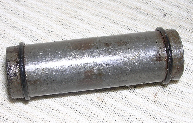

folgende Teile gibt es bei Yamaha nicht mehr fuer die hintere obere Motoraufhängung:
583-15316-00 Motoraufhängung äußere Hülse
583-15317-01 Motoraufhängung innere Hülse
Dadurch das der Haltebolzen und die Hülsen verrostet waren litten die Hülsen unter der Demontage und sind nun nicht mehr zu gebrauchen.
Meine Frage: Hat jemand das Problem schon einmal geloest ohne Nutzung einer Drehbank; oder vielleicht einen Vorschlag.

Re: Hülsen der hinteren oberen Motorhalterung
Hallo Helmut,
danke fuer das Angebot, hast Du die Huelsen vielleicht in greifbarer Naehe liegen fuer die Maße?
Gestern noch mit Hanno telefoniert und er hat Zugang zu einer Drehbank, so muss ich dann nicht feilen:-)
Have A Nice Day
Torsten
Have A Nice Day
Torsten
Die Hülse... hab noch 5 davon.
L45
Di 10
Da14
Vom Ende jeder Seite 5mm eine Nute für einen O-ring.
Bülderl:
Wenns für Hanno ist:
Das Teil tät ich morgen in einen Briefumschlag tun und zusenden.
Sag wohin.
Gruss Helmut
L45
Di 10
Da14
Bülderl:
Sag wohin.
Gruss Helmut
