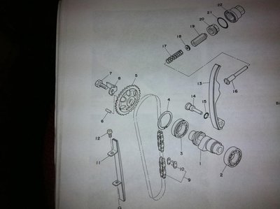

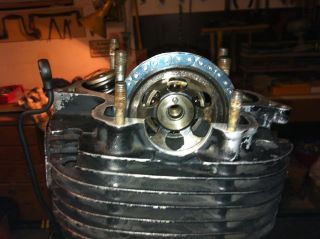

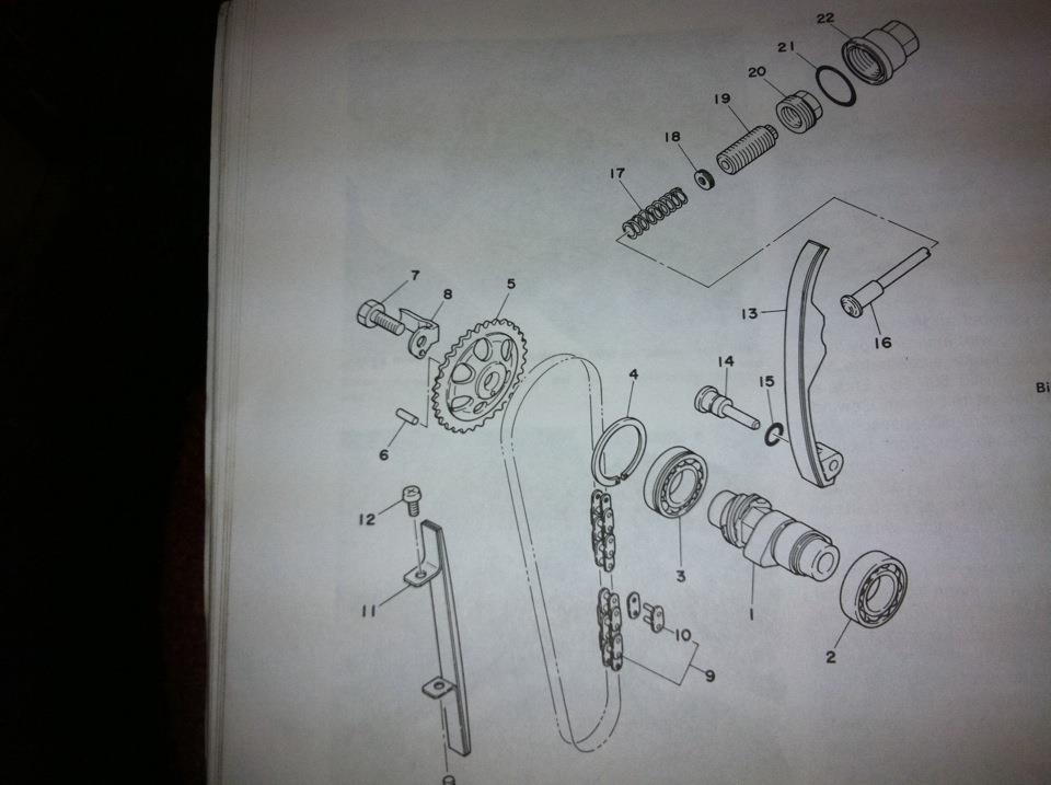

Bitte um Hilfe:
Gehört hier (Foto) wirklich diese Sicherung lt. Buchelibild hin, war beim Ausbau sicher nicht dran...
wenn ja gibts Alternativen ?
Danke

Teil 7 und 8 laut Explosion ... Schraube und Blech(gebogen 90grad) ...

Servus!
7= Schraube (ich denke die brauchst du sicherlich!)
8= Anzeigeblech für den KickStartIndikator (keine Sicherung) Das brauchst nur, wenn du ein Schaulochglas hast.
Andy
I'm from Austria und fahre XT
Beiträge: 6377
Re: steuerketten ritzel nockenwelle sicherung ??
Beitragvon Hiha » Mi Apr 04, 2012 9:02
So isses. Aber weglassen geht auch nicht so ohne Weiteres, Du brauchst zumindest eine dicke Scheibe mit Stiftloch.
Und die Schraube wird unbedingt mit Loctite gesichert!
