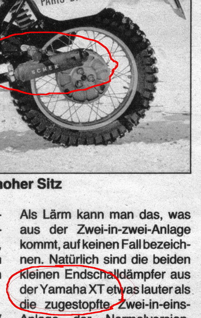

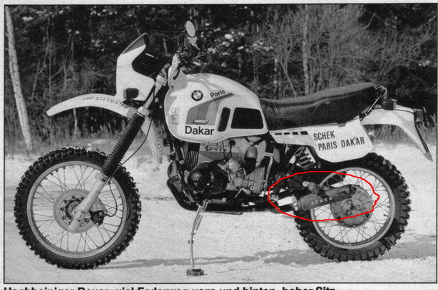

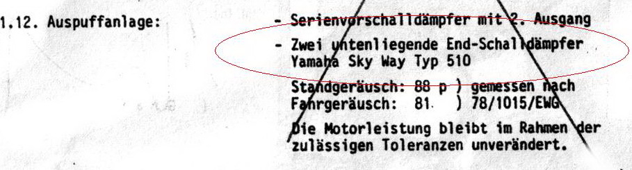

Hallo jungs!
mal was ganz anderes, als XT500. mein Kumpel aussm Schwabenland restauriert sich da grad diese orig. Schek. Und heute kam ne mail: Mönsch georgi, da sollen XT500 endschalldämpfer verbaut sein, und ich habe nur einen ganz ganz schlechten und nicht mehr zu rettenden dabei bekommen...
also habe ich mal seine JPG scanns mir näher angeschaut....seht und denkt ihr auch, was ich da sehe???
sind das nicht 76er endtöpfe????

Kenn ich nicht, aber von der XT sind sie nicht. Am Besten Du fragst den Herbert selber, bist ja eh Allgäuer...

Moin zusammen,
ich hab vor einigen Jahren den Schek auch schon deshalb mal angeschrieben. Er hatte aber leider keine "Restbestände" der Endtöpfe mehr. Er hat mich dann an Tweesmann verwiesen. Mit dem hab ich damals dann telefoniert und dabei erfahren, dass die BMW mit den 76er Endtöpfen wesentlich besser als mit dem BMW Endtopf gefahren ist. Allerdings waren die BMWler "not amused"
weil da ein YAMAHA Auspuff dran hing. Es gab wohl ziemlich Ärger
. Tweesmann hatte aber auch keine Endtöpfe mehr.
Man muss eben alle Wege ausschöpfen um die Dinger aufzutreiben.

Moin
Also wenn die 76er Spezialisten nicht antworten, dann versuche ich das mal:
ich kenn mich mit den Schek BMWs nicht aus.
Aber im Buch von Andreas Schlüter - in dem da http://www.xt500.org/68eustw03ihkmsez/v ... =12&t=8327 - ist aber der 76er Endtopf ohne Vorschalldämpfer als Tuning Auspuff genannt und abgebildet.
Auf den Fotos der Schek BMW sieht das schon wie der 76er Endtopf aus. Ist übrigens äusserst rar und teuer - da es der erste Teil war der normalerweise dem Rost zum Opfer viel - als ich vor ein paar Jahren für meine beiden 76er diesen Endtop suchte - der 1N5- und der 1E6-Endtopf unterscheiden sich in der Endkappe - wurden die um rund 500EUR das Stück gehandelt. Mittlerweile soll es Replicas geben - auch aus Edelstahl....

Hi Georgi,
Dein Thread bringt auch mich mal wieder zu einem Beitrag
Ja klar, das ist ein 76er 1E6 Endtopf vom US-Modell. Hinweise, dass die damals auch anderweitige Verwendung fanden, findet man - wie oben erwähnt - überall in der Literatur.
Ein sehr gut gelungener, ausgezeichneter Nachbau bietet momentan der Micha (Forumsname: Micha's XT) an. Habe seine Koordinaten nicht zur Hand. Mac oder Fabi müssten sie aber haben, Micha war auch am Schwarzwaldtreffen dieses Jahr.

Tatsächlich von der Alt-XT. Nehme alles zurück, mit der kenn ich mich halt nicht aus.
