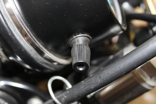

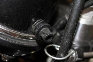

hier im Anhang mal paar Bilder von den Tachorückstellknöpfen...watt fürn Wort :D
erste Bild ist die neuere Ausführung, auf dem zweiten die alte Version...laut Partslisten hatten die XT´s bis einschließlich `78 alle den alten Knopf, ab `79 kam dann der Tacho mit schwarzen Zifferblatt(orange Zeiger) und den neueren Rückstellknopf...AAAAAAber :schlaumeier: es gibt auch die alten Tachos(blaues Ziffernblatt, weiße Zeiger) mit den neueren Rückstellknopf, da habe ich auch welche von...ist schon etwas seltsam, laut Partlist ist es bis `78 immer die alte Version und wenn man sich die original Prospekte ansieht dann ist da z.b. bei der 77er der neue Knopf dran :roll:...naja, an der 76er jedenfalls gehört die alte Version...
76er Tachorückstellknopf 001.JPG (28.56 KiB) 939 mal betrachtet
