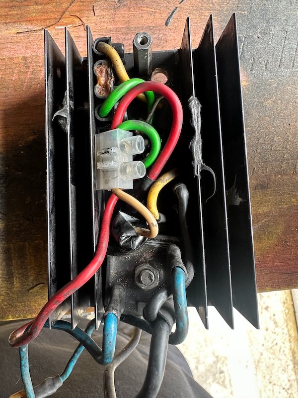

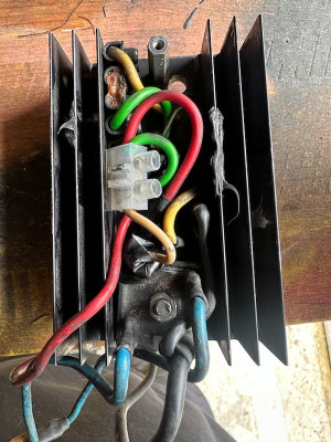

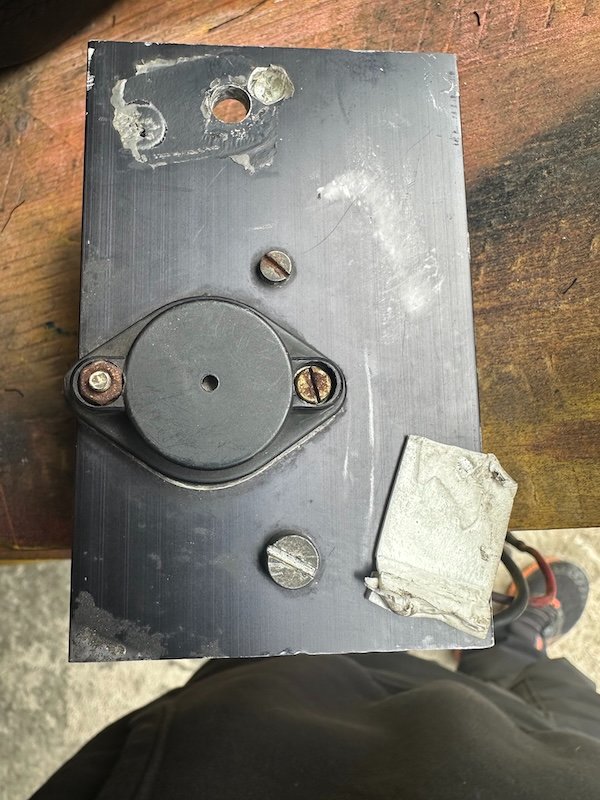

Ich habe mal den ja jetzt offen vor mir liegenden, demontierten alten Regler fotografiert. Das gelbe Kabel (Licht vom Kabelbaum) war in der Lüsterklemme mit rot und grün verbunden.
Vielleicht erkennt ja jetzt jemand, was das für ein Dings ist.

Ich glaube wir sollten denn ollen Regler halbwegs vergessen wenn wir es passend für den KEDO Regler bauen.
