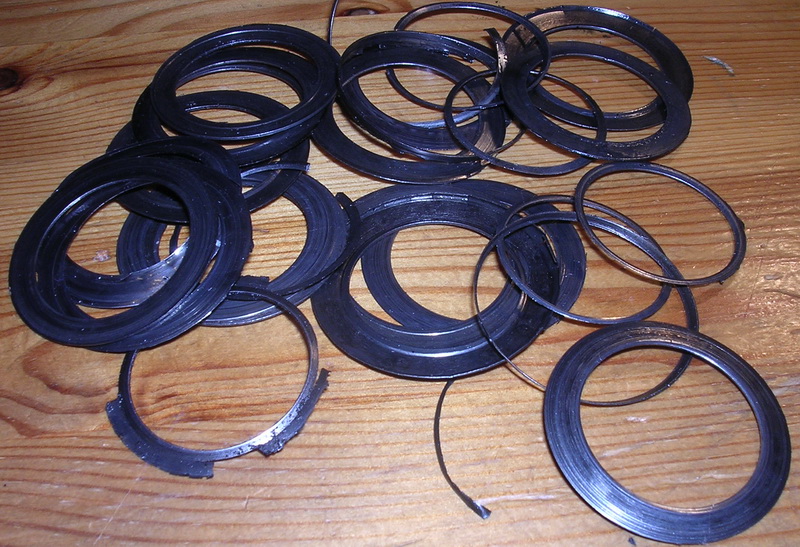

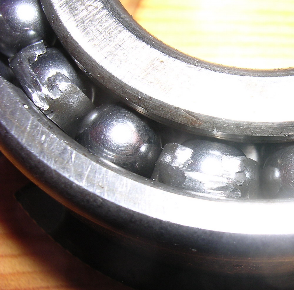

Zum Thema Verlustscheibe:
Die sind fast alle geschädigt und meist dann auch die zweireihigen Lager.
Die einreihigen Lager haben genug Abstand zur Verlustscheibe und sind immer IO. Wenn man aber die Kupplung wegbaut, ohne zumindest unter das Lager zu schauen, rutscht der äussere Rest einseitig zwischen 1.Gang und Lager. Das hat in der Regel eine enorme Unwucht zur Folge...Man hat einen Rüttelbock.
Bilder zur Verlustscheibe:
Die Stadien
Das Lager:
eine Sammlung von 2009, inzwischen hab ich die 4 fache Menge:
Theo

Du darfst das mit dem Dichtring gerne probieren, aber nehme den Motor dann so nicht in Betrieb, weil höchstwahrscheinlich je nach Lage die Schmierbohrung zu ist. Vom Maschinenbau ist die neue Lage besser, weil die Lippe auf der Druckseite ist. Yam hats halt so gemacht. Laufen tut das alte und das neue System, aber ähnliches ist bei den Ritzellagerdichtringen bei den nach 93er SRs zu sehen. Da hat man über den Dichtring einen Hosenträger gebaut, weil wohl die Angst bestand, dass der Dichtring rausgedrückt wird.
Das mit der Unwucht liegt daran, daß das Lager nicht mehr eben am 1. Gang anliegt und im Lagerspiel eiert. Die Kupplung macht das mit und schon hat man einen kleinen Schlag, mit hohem Gewicht und hoher Drehzahl und relativ großem Durchmesser. Bei einer betroffenen Person hat man im Rückspiegel nichts mehr gesehen und taube Finger bekommen.
