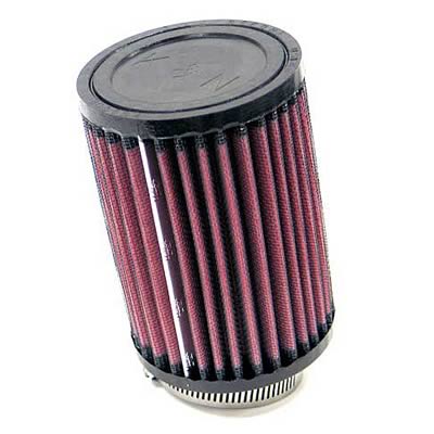

Welcher Luftfilterkasten? ;-) So soeht das bei mir aus...Bild
Der Luftfilterkasten kann bei meinem Bike in Einzelteilen mit und ist auch nicht vollstaendig und was da ist, ist dann auch teilweise angeschmort. Kann man getrost vergessen. Der Vorbesitzer hatte dann so 'ne Billigstuelpe drauf und ich hab das dann mit dem K&N aus dem Bild ersetzt.
