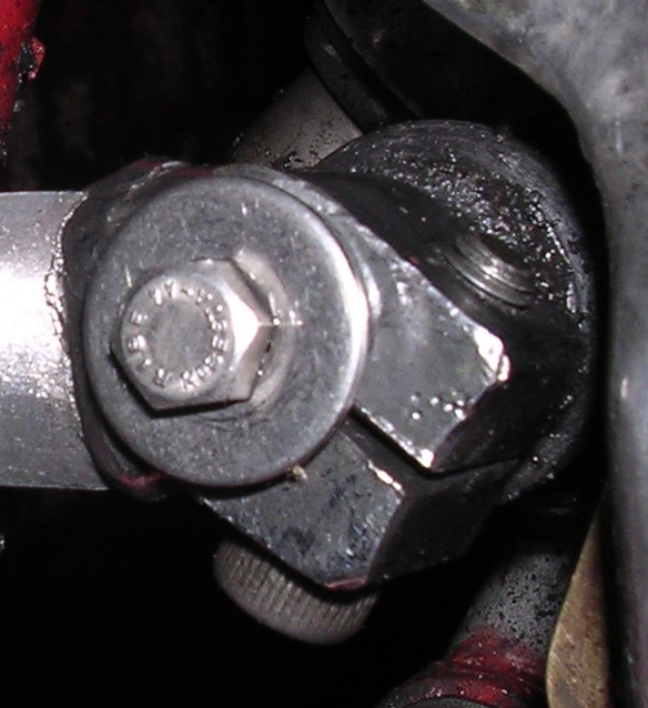

Der Schalthebel ist so fest drauf, das ich ihn nicht abbekomme. (Habe es aber nur mal schnell versucht.)
die Klemmschraube hast du aber schon ganz rausgezogen? Danach vorsichtig einen passenden Schlitzschraubendreher in den Klemmspalt treiben um die Klemmung etwas zu weiten, dann geht der auch ab.
Vor den obengenannten Tipps könntest du, nach Erweiterung des Klemmspaltes, auch die Durchgangs- und die Gewindebohrung im Hebel auf 7-8mm aufbohren und eine durchgehende Schraube mit selbstsichernder Mutter ausprobieren. Dann verbiegt die Klemmschraube nicht so schnell und lässt sich auch richtig festziehen. Die Wahl der Reparaturmethode hängt halt schwer vom Zustand deiner Verzahnung auf der Schaltwelle ab. Allein ein neuer Hebel mit frischen Zähnen soll schon Wunder bewirkt haben.
Beiträge: 4085
Axialverschraubung:
Beitragvon rei97 » Di Jan 16, 2007 19:00
PS:Mein Schalthebel hält nicht mehr richtig, auch wenn ich die Klemmschraube verdammt fest anziehe. Sind bestimmt diese Rillen abgenutzt.
probier mal die Axialschraubenlösung...Du wirst Dich wundern was die alte Verzahnung noch kann.

Die Methode, den Schlitz der Schalthebelklemmung zu weiten um das
Ganze enger zusammenziehen zu können scheitert über kurz oder
lang an der Zugfestigkeit der M6-Schraube, weil der Klemmblock aus
zähhartem Material besteht.
Dennoch ist der Gedanke im Ansatz nicht verkehrt, solange noch eine
Verzahnung vorhanden ist.
Lösung die bei mir nach einigen auf Dauer überdehnten Schrauben funktioniert hat:
Nach Weiten des Klemmspalts den Klemmblock mit einigen Hammerschlägen zusammenklöppeln, bis der Spalt wieder schmal ist.
Dann sitzt der Hebel allein deshalb schon mal gar nicht schlecht.
Und das Schräubchen muss nicht so viel Kraft zur Verformung aufbringen.
Bei mir hälts.

Habe jetzt die Axialverschraubung gemacht. Das müsste erstmal halten.
