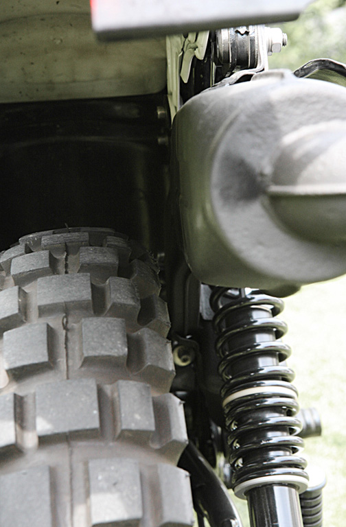

einfach ne 10er Mutter dazwischen -(geht über die 8er Schraube)
sieht gut aus und der Abstand paßt.
Andy
So hab ich den Puff auch fest. Hat bis jetzt sehr gut gepasst.
Was warn da vorher als Abstandshalter? ^^

...hab ich mir fast gedacht (is auch so verbaut) aber die Schraube ohne Gewinde, naja die hat micht etwas ins grübeln gebracht, da hat er sich einfach mal vertippt der gute Hardy...... :wink:

Entweder eine 8er Mutter ohne Gewinde oder eine größere 10er mit Gewinde! So das sie einfach drüber passt bzw. nicht raufgeschraubt werden muss! Das ist dann ein guter Abstand! Nur eine Scheibe ist zu wenig! Gefällt es euch so besser? :D
War vielleicht ein bißchen blöd beschrieben, gebe ich zu!
Also - ich habe zwei stinknormale VA U-Scheiben drunter (mal ganz abgesehen davon, dass ich mir nicht vorstellen kann, das YAMAHA das anders gemacht hätte, aber sei´s drum...). Mit diesen zwei Scheiben beträgt der lichte Abstand zwischen Reifen Außenkante und Endtopf immerhin gemessene 1,5 cm. So dass ich mich sogar zu der kühnen Behauptung hinreißen lassen könnte, eine einzelne Scheibe (microfiche exhaust, part 33 / 92901-08600 / WASHER, plate / amount 1 ) würde auch reichen 8)

Ich wollte damit auch nur sagen wie es meiner Meinung nach Original ist! Wenn es nur mit einer Scheibe funktioniert, dann von mir aus auch so! Jeder wie er mag! Vielleicht hat das Yamaha ja auch nicht aus Platzmangel gemacht!?
Mit einer 10er Mutter über einer 8er Schraube? Ich bitte dich :!:

Die Idee, das man da auch eine 10 Mutter anstatt der von mir erwähnten Mutter ohne Gewinde nehmen könnte, kam nicht von mir!
Ich bin der Meinung das so etwas wie eine Mutter ohne Gewinde als Abstandhalter im Original dazwischen kommt!
Aber wenn man dieses Originalteil ohne Gewinde nicht hat, kann man von mir aus wie von XT-Andy vorgeschlagen auch eine 10 Mutter nehmen! Warum auch nicht? Oder von mir aus auch das Gewinde aus einer 8er rausfeilen!
Über Schlüsselweiten brauchte ich mir in dem Fall bis dato noch keine Gedanken machen, weil man die wie gesagt bisher immer so draufstecken konnte wie eine Hülse!

Auspuff: Original gehört zwischen Auspuffhalter und Schutzblech eine spezielle 8er Mutter MIT Gewinde und ich glaube 12er Schlüsselweite rein. Das Originalteil ist in etwa so lang wie 2-3 normale 8er Muttern hintereinander. Punkt.
Vorderrad: Auf der rechten Seite gehört noch eine Distanzhülse rein, dann ist das Rad auch mittig :-)

Auspuff: Original gehört zwischen Auspuffhalter und Schutzblech eine spezielle 8er Mutter MIT Gewinde und ich glaube 12er Schlüsselweite rein. Das Originalteil ist in etwa so lang wie 2 normale 8er Muttern hintereinander. Punkt.
Spezielle Muttern haben – ganz ähnlich wie stinknormale - traditionell eine Ersatzteilnummer. Da sind die von YAMAHA ganz gewissenhaft. Kannst du mir die kurz geben, damit ich das Wunderding bei meinem Freundlichen bestellen kann. Fragezeichen.
Dazu sag ich jetzt nix ...

Hi, ich kann die "Auspuffabstandsmutter" auf den Explosionszeichnungen nirgends finden :
Parts Catalog Online: http://www.yamaha-motor.com/sport/parts/home.aspx
Oder hier auf xt500.org > XTechnik->Downloads->Programme (Gimmicks)->Microfiche

Yamaha Parts List XT 500 ('78) Seite71 Art nr13
95301-08600 Nut Hexagon, oder
90170-08216 nut.
Djinow

Wird ja immer kurioser :D ! Art.-No. 95301-08600 bezeichnet eine stinknormale und universell von YAMAHA verwendete 8er :!: Sechskantmutter. Das wird sie wohl nicht sein ... Aber zeig doch die Zeichnung, vielleicht kann man ja was ableiten.
