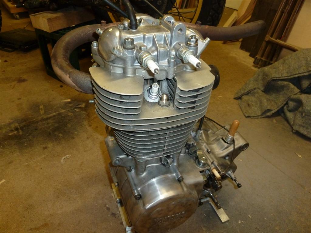

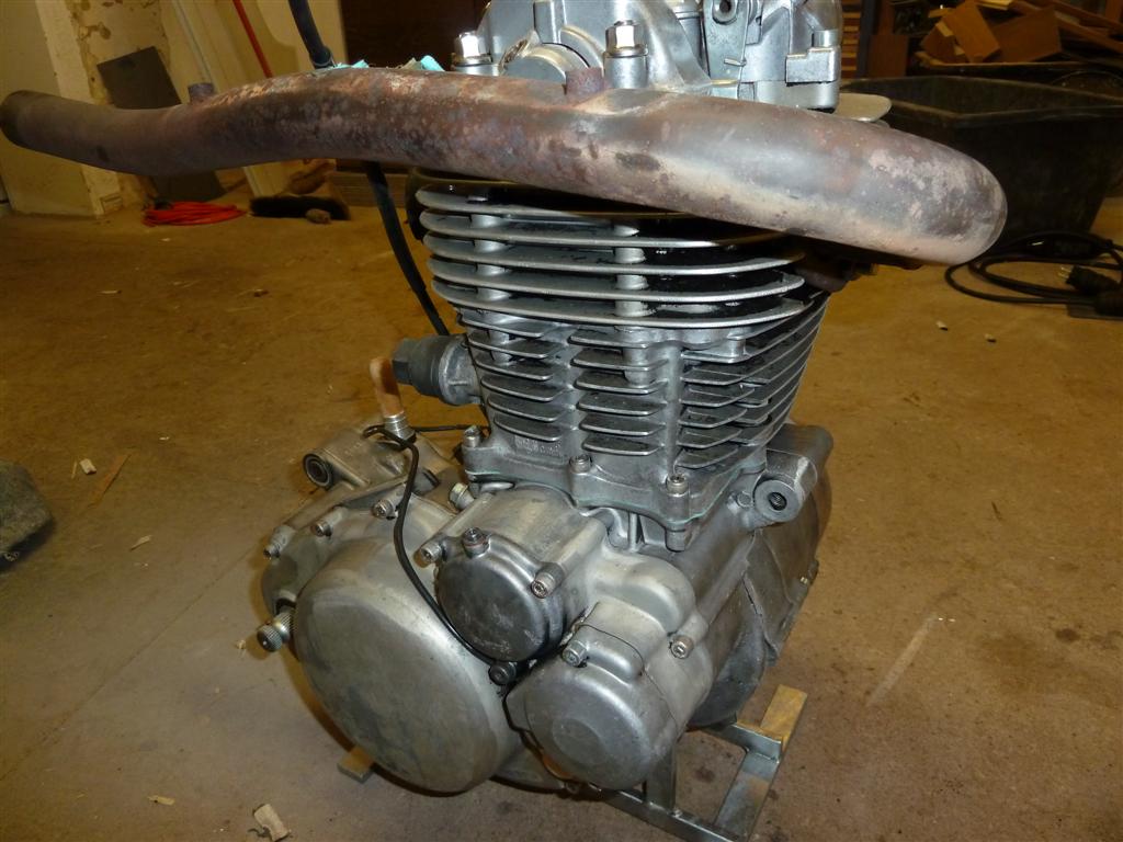

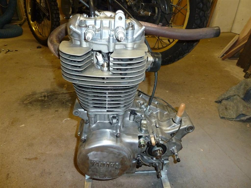

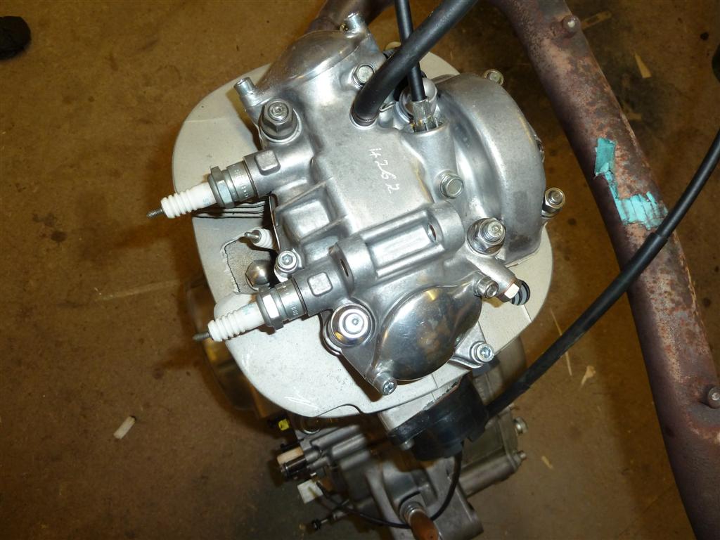

So sieht der Motor nach dem Trockeneisstrahlen aus. Die Farbe ist zwischen den Kühlrippen und an einigen schwer zugängigen Stellen nicht 100% abgegangen.
Ich habe nun aber einen fettfreien und tragfähigen Untergrund.
Nach Aussage des Strahlbetrieb ist der originale Lack sehr schwer zu entfernen. Es geht aber mit der erforderlichen Ausdauer (2,5Std).

Ich finde das Ergebnis super.

Das Ergebniss schaut aber nicht schlecht aus...

Noch 2 Fotos

Beitragvon tr6pitt » Mo Jan 24, 2011 15:24
ich bin beeindruckt. Das sieht wirklich recht ordentlich aus.
Komisch, dass mein Trockeneisstrahlbetrieb gemeint hat, solche Lacke bekomme er nicht ab.
Meinst Du, er macht das bei anderen Motoren nochmal ?
Jetzt muss ich meinen Motor wohl verschicken.
Was hast Du für die Aktion bezahlt ?
Vielen Dank für die Bilder und viel Erfolg beim Lackieren (nimm da bloß etwas hochwertiges, z.B. 2-Komponentenlack von Kedo),
