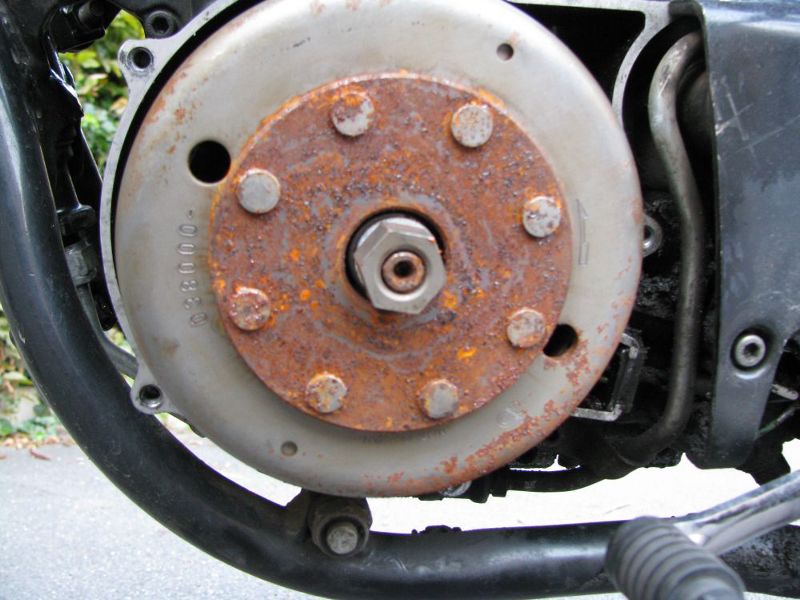

Das fragliche Polrad, in dem innen auch alles rostig sein soll (durch die Löcher betrachtet :!: ).
Das war nochmal zur allgemeinen Info :!: Ich schlage vor, wir machen dann mal intern weiter :!:

Auf der Limaseite sollte fönen reichen. Einfach einen Heizlüfter dort ne Stunde warm hinblasen lassen, das geht auch hinter das Polrad und dann ists trocken. Nicht zu heiß machen, wenn Du den Motor grad nicht mehr angreifen magst reicht das.

da rostet nix substatiell wenns trockengelegt wird. Entweder so lassen oder die Oberflächen mit etwas Caramba oder ähnlichem Kriechöl einsprühen und gut.

kleine Zwischenbilanz. Ich habe das Polrad erstmal so weit es ging entrostet. Dann das Ganze schön geföhnt. Abkühlen lassen und wieder geföhnt. In der Zwischenzeit das Mopped wieder zusammen gefrikkelt. Zwischendurch immer mal wieder geföhnt :wink: . Dabei aber Unterbechergehäusedeckel abgelassen. Unterbrechergehäuse auch gleich mal geföhnt. Die alten Dichtungen von den Deckeln abgemacht und alles schön gesäubert. Neuen Kondesator habe ich auch gleich eingebaut. Dann mal getestet. 3x gekickt und läuft wieder.Eine Probefahrt gibt es heute leider noch nicht, denn es regnet ;D . Ich werde gleich noch die neuen Dichtungen mit Fett verbauen. <---- Danke Frank.
