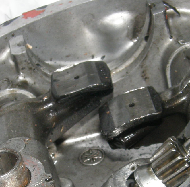

Beitragvon 1u6 » Mo Mär 22, 2010 15:34

Was hattest Du vor 2000km gemacht? Motorzerlegung? Bitte um Details, ich hab da nämlich so einen Verdacht. Weil man genau sowas gar zu oft sieht...Ich hab auch grad wieder einen bestimmten, identisch verschlissenen Motor auf der Pritsche liegen.
Übrigens ist der Einlasskipphebel sichtbar ebenso hin, und die Nockenwelle dadurch in jedem Falle zu 100% auch im Allerwertesten.

Beitragvon 1u6 » Mo Mär 22, 2010 16:14
Hallo Hans,
Ja, vor ca 2000 Motor komplett revidiert. Alles gemacht.
Is klar: der Einlasskippler hat wohl auch den Ruhestand angetreten.
Das ist wirklich absolut 100%, das die Nockenwelle hin ist ?? Keine Schance?
Bitte nicht das auch noch :(

Beitragvon Hiha » Mo Mär 22, 2010 19:38
Das ist sogar 110% sicher. Da brauch ich nichtmal ein Foto.
Ursache für den Ausfall ist mit an Sicherheit grenzender Wahrscheinlichkeit ein mangelhaftes Entlüften der ÖlZuleitung vor der Inbetriebnahme.
Nockenwelle reparaurschleifen lassen kannst Du für verhältnismäßig wenig Geld bei Campro Nockenwellen GmbH http://www.campro-nockenwellen.de
