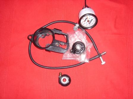

Sach ich doch, und wenn man die beiden Schnecken vergleicht, dann ist
der Wellenanschluß bei der TT600-Schnecke (oben im Bild) vor der Radachse
und die von der TT350-Schnecke (unten im Bild) hinter Radachse.
Und wenn ich eins noch weiß, dann ist es das, dass die TT350-Schnecke
für den XT500 Tacho richtig rum gedreht hat, denn die hatte ich mir genau
aus diesem Grund in der Bucht geschossen.
Lediglich der Achsdurchmesser war unterschiedlich, d.h. die 350er-Schnecke müsste
noch etwas aufgerieben werden, genügend "Fleisch" ist vorhanden.
Zu beachten ist sicher auch,dass die von mir gelieferte TT600-Schnecke
auch nicht so ohne weiteres passt, da sie von einer TT600 stammt die
überhaupt gar keine USD-Gabel verbaut hat. Soweit ich mich erinnere war
auch hier der Achsdurchmesser anders.

Und es handelt sich hier um den Einbau einer TT600 USD belgarda 3GJ Modell, meine ich..
Diese Schnecke ist somit nicht vergleichbar mit der TT350 1Tj oder TT600 59X Schnecke. das sind in Fahrtrichtung rechts angebaute schnecken, da rechts an den nicht vergleichbaren Gabeln (TT350 ist anders als TT600) ein Nubbsi als halter gegen das verdrehen ist.
Man kann auf die Nubbsies der Nabe wiederum auch links die Schnecke der XT350,DT125,XT600,XT600Z setzen und per straps sichern...
eine vergleichbare Schnecke für die TT600 USD Gabel belgarda dürfte man bei der WR250F bis WR450F finden.. Die haben ja auch ne USD verbaut.
ich hab mal ne TT600 Welle(TT350 hat kedo ja nicht soo gelistet) für meine TT350 bestellt, und ich bekam die eingangs erwähnte Welle....eben die der USD Belgarda.
Was die TT600R ab 98 für ne Welle hat, weiß ich nicht...
Und Jo sollte ne alte TT60059X Gabel haben und hat damals in PB von mir ne Schnecke bekommen...
