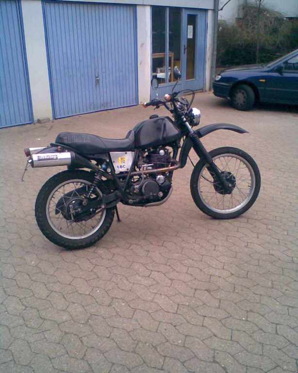

Also rückbauen werde ich nicht, weil das Problem ja nicht wirklich die LiMa ist sondern der marode Rest.
Aber der Aufbau der 2.XT der nächstes Jahr ansteht wird auf alle Fälle mit Röbi-Regler gemacht, was ich bei dieser auch gemacht hätte wenn ich denn gewusst hätte daß es ihn gibt.
@HiHa: Warum bist Du so scharf auf die LiMa? Hat die nen Vorteil den ich noch nicht entdeckt habe?
@alle: nochn Foto damit Ihr wisst über Wen wir sprechen :ja:
Foto hat nicht geklappt
"I live for myself and I answer to nobody." (Steve McQueen)

Beitragvon GammaRay73 » Di Nov 04, 2008 16:38
jetzt aber

Deine XT sieht doch eh gut aus - Vorne ein Licht hinten ein Licht und an den Lenkerenden Blinker :!:
Hat meine auch - warum funktioniert jetzt die Zündung nicht :?:
Verstehe ich nicht :oops:
